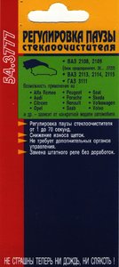

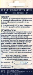

    Вот! Вчера купил в малюсеньком заброшеном магазинчике за 35 грн.
    Доставила дата выпуска :) Поставил -- работает.

    На пальцах-как это работает. Ты-едешь, начинается дождь. Включаешь на один щелчок переключатель режима дворников (такой рычажок под рулём справа) И тут же выключаешь. Дворники смахнули капли, а ты едешь дальше. Опять накапало на стекло, когда посчитаешь, что пора махнуть дворниками-снова включаешь на один щелчок и больше не трогаешь. Всё- релюха "запрограммирована", то есть, будет махать палками через заданное тобой время. Ты просто задаёшь временной интервал включения дворников. Если дождь усилился, или ты вдруг поехал в3-4 раза быстрее, то процедуру "программирования" надо повторить.
