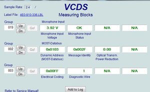

    в 19 группе того адреса с которого ты скрин выкладывал как раз измерения микрофона - статус, напряжение, - попробуй посмотреть что выдает. потом по схеме прозвонить проводку до блока - если целая то менять микрофон. схему выложу позже. перезагружать пробовал? http://www.audi-club.ru/forum/showthread.php?t=265339

    что в 19канале?

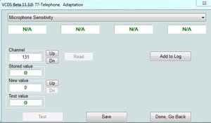

    Вот что я накопал

    судя по среднему скрину с микрофоном порядок. если встать на эту группу и громко начать говорить например, то напряжение должно меняться. тогда точно все ок.

    Ок понял проверю !
