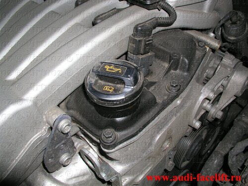

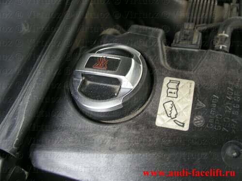

    Список запчастей
    06B103485C -- крышка масла стандартная
    1J0121321B -- крышка расширительного бачка стандартная
    420103485B -- крышка горловины масла от R8
    420121321 -- крышка расширительного бачка от R8
    Тут и так все ясно!!!
    Крышки от R8
    Крышка расширительного бочка от R8
    Крышка горловины масла от R8

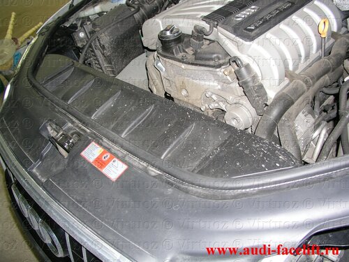

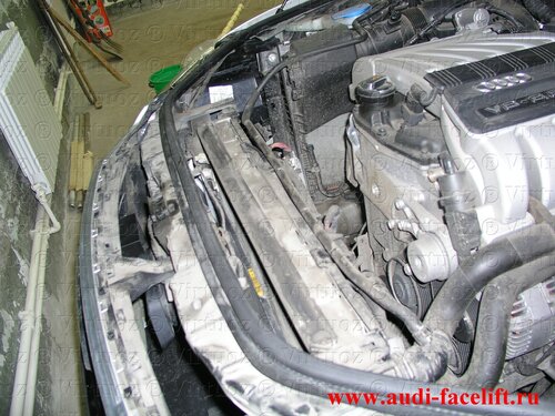

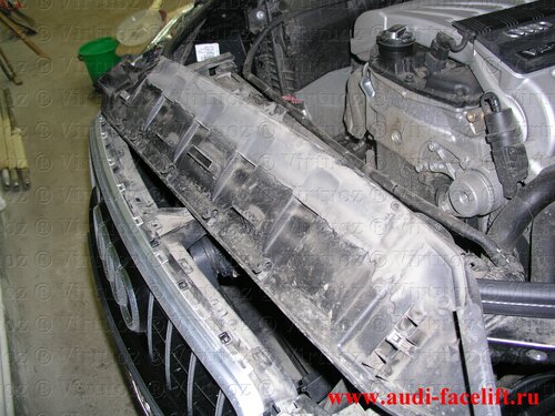

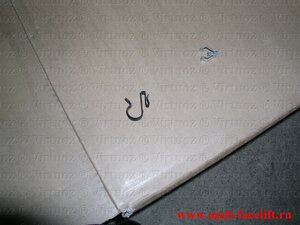

    Список запчастей

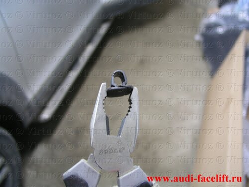

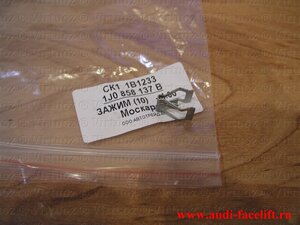

    4L0121285 -- воздуховод 1 шт.
    1J0858137B -- зажим 2 шт.
    4L0121095 -- зажим 5 шт.
    Расписывать я думаю не надо все и так понятно
    [​IMG][​IMG]
    [​IMG][​IMG]

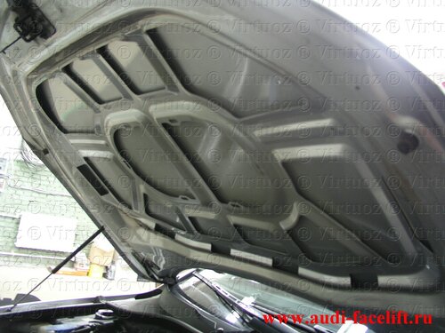

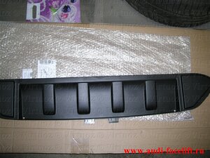

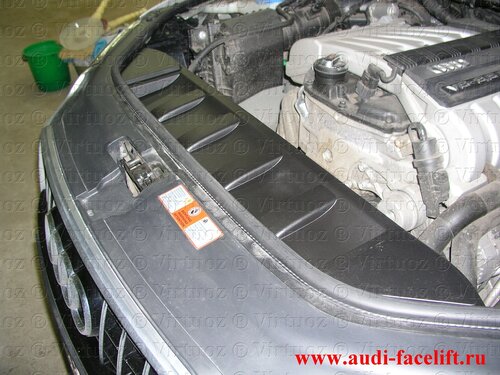

    Список запчастей
    4L0807081 -- кожух 1шт.
    4D0807300B -- заклепка 2шт.
    Расписывать не буду и так все ясно!!
    [​IMG][​IMG]
    Я его не поменял!!! Так как когда поставил зазоры были большие!!!

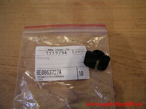

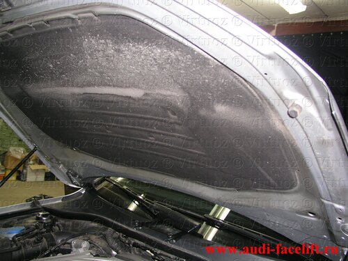

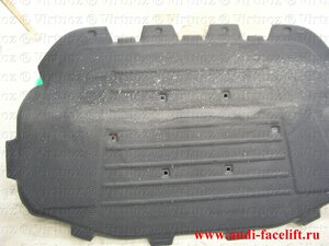

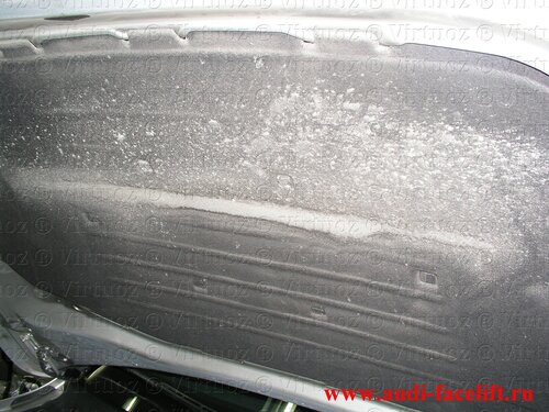

    Список запчастей
    4L0863825 -- шумоизоляция 1 шт.(зажимы входят в комплект!!)
    8E0863727A -- зажим 6шт.
    Снятие шумоизоляции
    [​IMG][​IMG]
    [​IMG][​IMG]

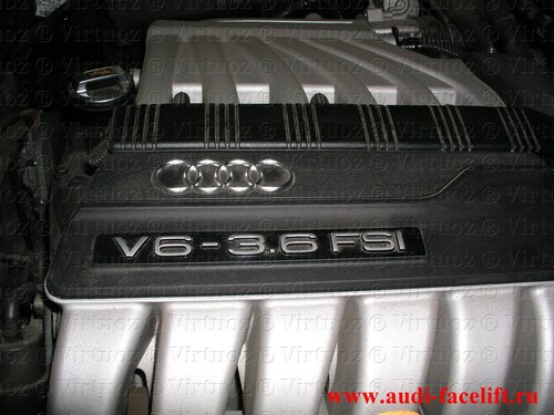

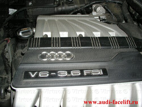

    Список запчастей
    03H103925C -- Кожух эмблема V6-3.6 FSI
    Снятие.
    Чтобы снять эмблему, надо нагреть строительным феном АККУРАТНО!!!!
    [​IMG][​IMG]

    шумка на W12 больше обычной и то я не уверен по фото плохо видно.

    4L0807081 -- кожух

    Кстати Exist 4L0863825 пробивает совсем другое описание : Реле сигнала тревоги =) А на схеме шумка =)

    Ещё вопрос 4L0121285 -- воздуховод должен как то держаться на зажимах ? А то у меня он просто ложится и немного вперёд втыкается и всё.

    1. Если хочешь красивые крышки на двигатель 3.6 то от V12 подходят,на другие двигатели не знаю!
    2. Шумка капота, кожух, воздуховод, эмблема,,, просто замена на новые части, я просто решил их поменять!!
    3. Екзист название неправильно бьет, но номер правильный, можно брать.
    4. Воздуховод держится на двух зажимах фото наверху, остальные 5 зажимов держат шланг который снизу.
