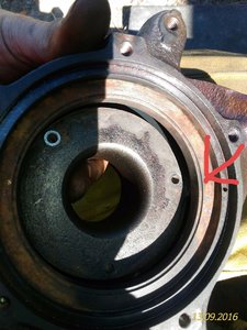

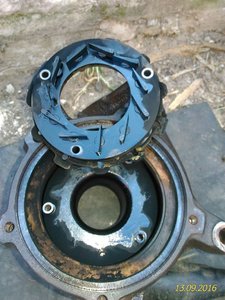

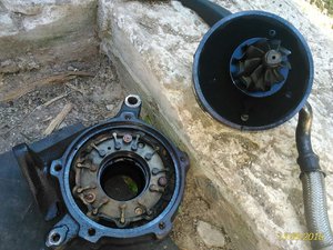

    Привет мужики, это опять я на вас одна надежда, понимаю гадать не любите но все же.
    У меня понимаешь какая проблема. Вот масло дико ушло, вчера машина поработала на ХХ часа 2-3, пока со шнурком сидел, а сегодня сел проехал км так 30, масло в итоге было примерно между мин и макс, стало на мин. Хотя коррекция форсунок в норме, момент впрыска тоже P_20161001_173259_1_p.jpg на ХХ, и вот такая картина на оборотах 2800 P_20161001_173304_p.jpg . С сапуна масло не гонит, легкий дымок (проверял в крышку дуется, обратно создается вакуум), со щупа также не гонит. Турбину проверял на стенде, сказали тоже хорошо, на стенде масло не гнала (а про ту трещину сказали не париться, херня все это). Как только поставил на мотор и снял с нее патрубок с улитки, который на интеркуллер идет, стало капать масло примерно одна капля в секунду (И это только на ХХ). Я вот думаю как вариант, может быть такое что сажевый не пропускает как положено газы (я так понял ему уже пи---ц? P_20161001_180912_1_p.jpg ), а турбина пусть она на стенде и не гнала, но там ведь такие условия как в корпусе не создашь, а именно избыточное давление газов давит на вал картриджа турбины, та в свою очередь и пускает масло в холодную часть, ну а интеркуллер в свою очередь это всасывает во впускной коллектор, там это масло горит, отсюда и дым там и синий и сизый, какого только нет. Отсюда и дикий жор масла. Своего рода замкнутый круг.
    Поеду наверное завтра хотя бы его просто физически вырежу, а со временем может и программно заеду куда нибудь. Я так понимаю что критически это не опасно будет ездить без него с прошивкой евро 4? ругаться просто будет? А если можно ездить и несколько месяцев, то в районе Нового Года в Москву все равно собираюсь, если примете то зваеду к вам на перепрошиву. Имеет право эта мысль на жизнь? Буду благодарен ребята.
