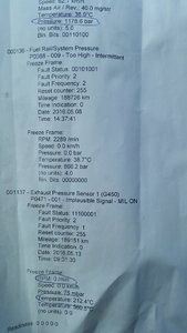

    Машина с ЭБУ EDC17 и ТНВД 059130755BK (аналог таковым на моторах CASA,CDYA,CCWA...и т.д.) По таким ошибкам может быть все очень плохо . По интернету такое не делается . Единственное что могу порекомендовать это снять регулятор давления на рампе и дозирующий клапан на ТНВД и изучить на предмет металлической стружки ... Если стружка присутствует то увы и ах .

    Спасибо, завтра будем снимать, сегодня опять ошибка пропала ((( двигатель работает как и работал ровно, динамика на высоте. Я почему то склоняюсь к кривой прошивке так как проскакивала вместе с 136 и 137 вот такая...

    Ну кривизна прошивки мало влияет на давление в рейле . Там у тебя то заброс до 1400бар на хх ,а то 312бар на 1400об ... А так да датчики сажевого в прошивки не отключены ,но повторюсь это не причина проблем с топливной скорее всего .

    По результатам отпишусь, СПС..

    Влад, привет! Тебе с Петром спасибо за совет!
    Подкинул новый N290 на ТНВД - вопросов больше нет. И "одышка" пропала, и нестабильное давление на холодную.
    P.S. Кстати, ввиде размышления.
    Обратил внимание на уплотнительное кольцо на этом клапане. Мое очень сильно "усохло" и клапан вынимался практически без сопротивления. А вот на новом резинка не обмята и клапан заходил очень плотно. И колпачек транспортировочный на старом клапане даже не держится.
    Может имеет смысл подобрать и попробовать проверить работоспособность? Может это кольцо не держало?
