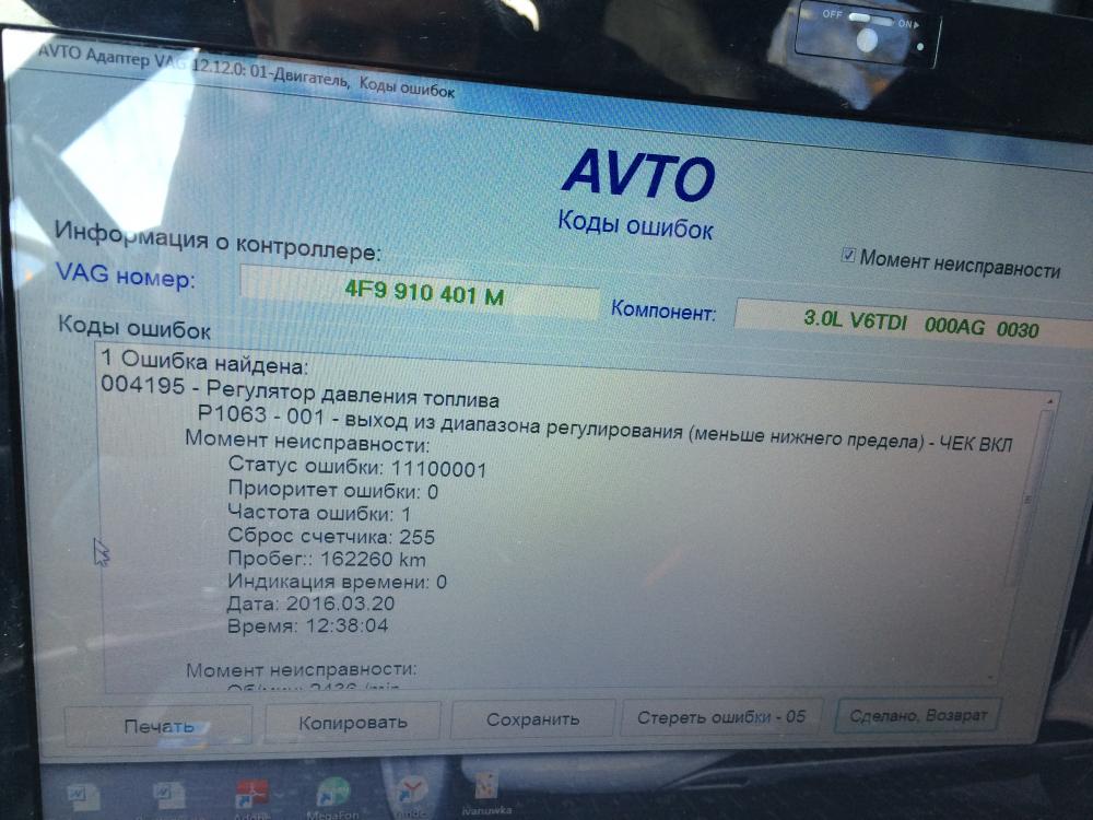

    Подскажите пожалуйста - куда копать?
    Заводим машину - ошибок нет. Поехали - при первом подхвате турбины загорается спираль и моргает. Машина едет, но турбокомпрессор не включается. Заранее спасибо.
    Ошибки:
      98,9 КБ
      125

    Исправлюсь ..
    Давление топлива - проверять надо в первую очередь что происходит и в каких режимах . В скане не видно момента возникновения ошибки . Причин может быть масса к сожалению .
