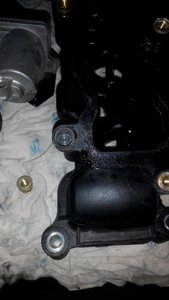

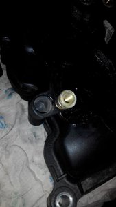

    Доброго дня!
    Вот как раз снял себе впускные после ошибки по тяге и для проверки состояния. При этом левый коллектор выдал мне сюрприз неприятный - втулка верхняя прокрутилась (см фото).
    При этом, оси вихревых круглые и не люфтят(менялись в 12 году), только тяга правая немного люфтит снизу(ремкомплект тяги куплен).
    Наверное можно её(втулку) как то приклеить - может посоветуете, чем?.. но по моему надежнее поменять.
    Если не трудно, можете подогнать по соседски(живу летом в деревне под Одинцово) левую нижнюю часть, можно без заслонок ? :)
    .. раз уж этого "добра" у вас в достатке))

    Коллекторов у нас нет ,они ставятся после удаления заслонок обратно на моторы . Есть только сервоприводы и заслонки . Ну и ЕГР всяких еще мешка два ...

    действительно и логично.. ну мало ли, может менял кто то на новый себе.
    Ладно, поищу где нибудь еще http://www.audi-club.ru/forum/showthread.php?t=425508
    Пока хочу еще с заслонками покататься, но если "задолбает" ошибками, поеду к вам в гости на деинсталяцию с прошивкой))
    И может подскажете, как мне с этой втулкой предпочтительнее сейчас поступить? Пайка или вклейка вообще возможна? Или только менять?
