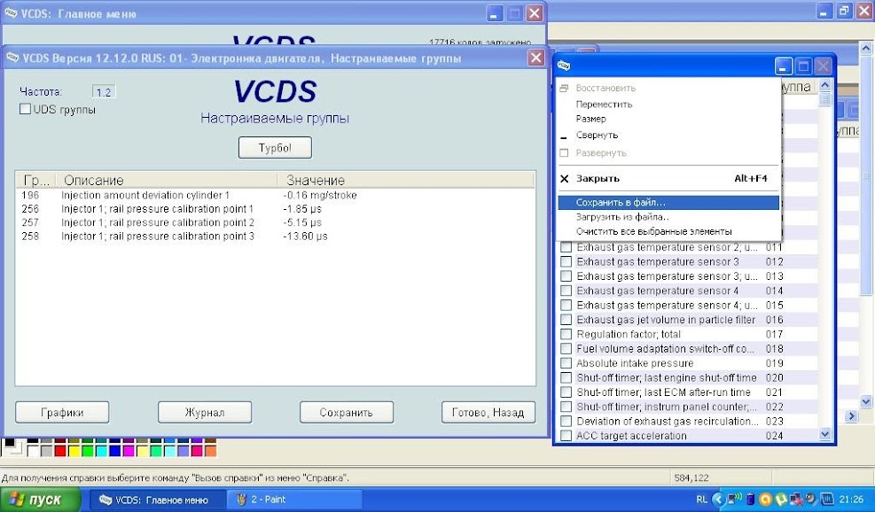

    Тут пролистывал форум и наткнулся на проблему у народа поиска различных групп данных на моторах с протоколом диагностики ASAM и UDS группами измерений . Записи по ним логов и т.д.
    Слегка проясню ситуацию .
    Для понимания возьмем столь любимые у дизелистов группы по коррекции плавности хода по цилиндрам (на обычных моторах 13 и 14 группы) и групп с коррекцией по давлению форсунок (аналогично группы с 71 и по 78 по номерам цилиндров) .
    Т.к. в блоках с протоколом UDS нет привычных нам групп в 08 измерения необходимые значения надо искать в "настраиваемых группах" или advanced measurement если прога с английским интерфейсом.
    Открываем массив данных и ищем там :
    Injection amount deviation cylinder 1
    Injection amount deviation cylinder 2
    Injection amount deviation cylinder ...
    и так далее по количеству цилиндров в моторе - это будут наши аналоги группам 13 и 14 для обычных блоков .
    Теперь наше внимание должны привлечь группы
    Injector 1; rail pressure calibration point 1
    Injector 1; rail pressure calibration point 2
    Injector 1; rail pressure calibration point 3
    Это есть наши коррекции по давлению в данном случае для форсунки первого цилиндра (аналог группы 71 все три окошка).
    Теперь упростим задачу для многократного поиска необходимых значений.
    Делается это так :
    Например для того чтобы увидеть сразу все данные по форсунке первого цилиндра находим сразу вот эти группы :
    Вот так выглядит в проге :
    Потом нажимаем слева вверху окошка лого VCDS и делаем так :
    Называем файл например "1 форсунка" и сохраняем . Файлы по дефолту сохраняются в папке Scaling .

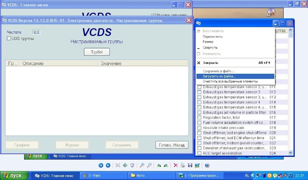

    Ну и потом каждый раз когда надо посмотреть необходимый набор данных просто делаем
    И наблюдаем то что необходимо . При желании можно записать данные в лог для этого достаточно нажать кнопку "журнал" и выбрать место сохранения файла (по дефолту папка Logs)
