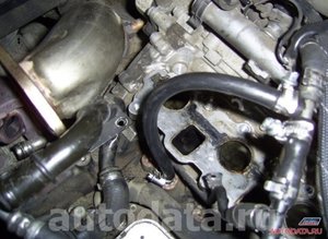

    А что мастеру мешало сделать как на фото ? Тройники жигулевские в автомаге закончились или 25 см. шланга не нашлось ?

    А мне подскажите пожалуйста по трубке с блока.... я чуть выше вопрос задавал.

    так я ему говорил что надо скорее всего подключить этот шланг.... а он заглушил его, а могут быть проблемы из за этого теперь?

    Так можно оставить заглушенным патрубок или ехать к мастеру что бы переделывал?

    Пускай переделает как на фото .

    Спасибо за советы, трубку переделал как на фото. Есть вопрос по поводу - плавают обороты только на паркинге примерно 777-800 раз в 10-30 секунд примерно скачет. по приборке видно тоже 0,5 мм скачок. ЕГР удален физически и отключен програмно , дроссельная заслонка отключена програмно. К стати, можно через ваг ком повысить скважность управления турбины до 60% что бы на холостых было 1100 бар, сейчас скважность 50,5 - 1030 бар.
    а так же с полным удаление егр я снимал и чистил впуск за одно с раскоксовкой лавром мл-202 примерно 3,5 часа.... но без замера компрессии делалось все....
