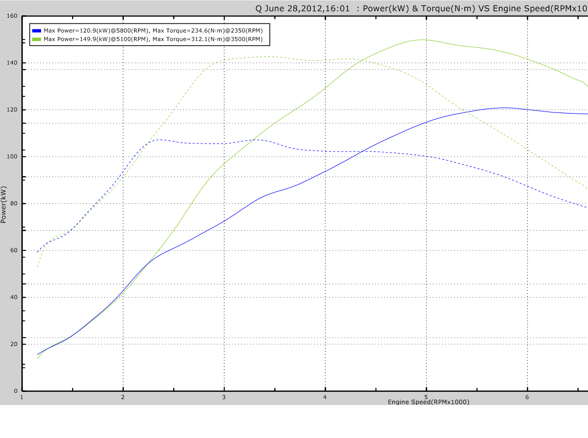

    а сколько будет стоить чип на мою? и есть ли графики у вас, тех, кто вашу прошивку заливал??
    Хотелось бы получить в итоге что то типо такого (АУДИТОРИЯ)
