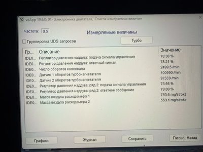

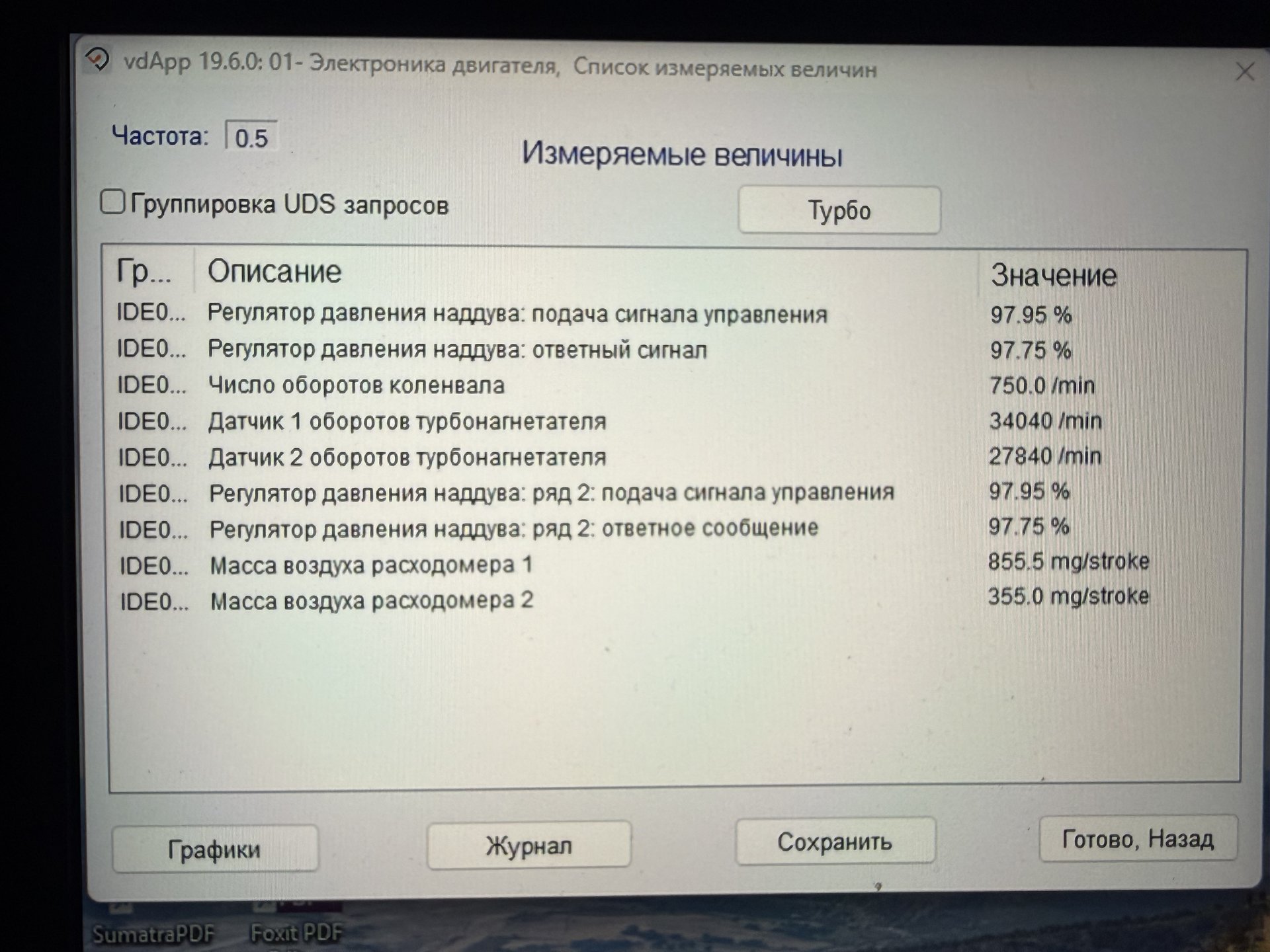

    Здравствуйте! Подскажите пожалуйста, нормально ли это, q7 2011г.в. CCFC пробег 240.
    Снимали мотор, чтоб поменять лопнувший выпуск. Заодно отправили турбины в Москву на полную переборку.
    После сборки сильное отличие в оборотах турбин и расходу воздуха по сторонам.
    У друга на таком же моторе цифры практически совпадают.
    ДМРВ снимали, меняли местами, результат тот же.
    Никаких ошибок нет ни в одном блоке нет. Датчики оборотов турбин новые, с Германии.
    В чем может быть причина или это нормально и со временем все выровняется?

  3. Melkon&Ratkov
    25 фев 2014
    8.767
    Такого быть не должно . Скорее всего проблема в ремонте турбин увы . С таким сталкивались регулярно . На этих моторах замена турбин только на новый оригинал исключает подобные проблемы .

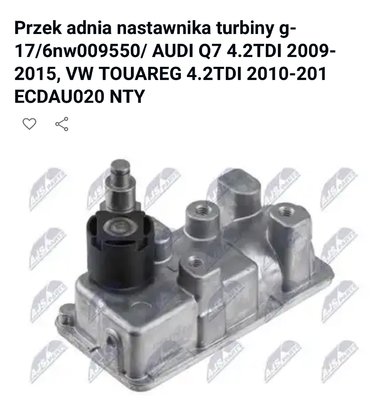

    мы вот в ходе мозгового штурма узнали, что актуаторы имеют разную индексацию g16 и g17. Как выяснилось отличие только в углу установки «флажка». А после переборки эти флажки были приварены к оси. Соответственно появилось два предположения. Первое, которое завтра будем проверять, левый и правый актуатор перепутали местами. Второй, который уже не проверить, установили флажки не под правильными углами. И тут видимо только заказывать механическую часть актуаторов и оба менять.

    Странно что нет ошибок по корреляции ДМРВ ... Очень странно .

    этот момент тоже удивляет. Но вообще нет ошибок ни в одном блоке (кроме ручек бесключевого)

    Встречались случаи установки колес турбин с разным количеством лопаток справа и слева ...

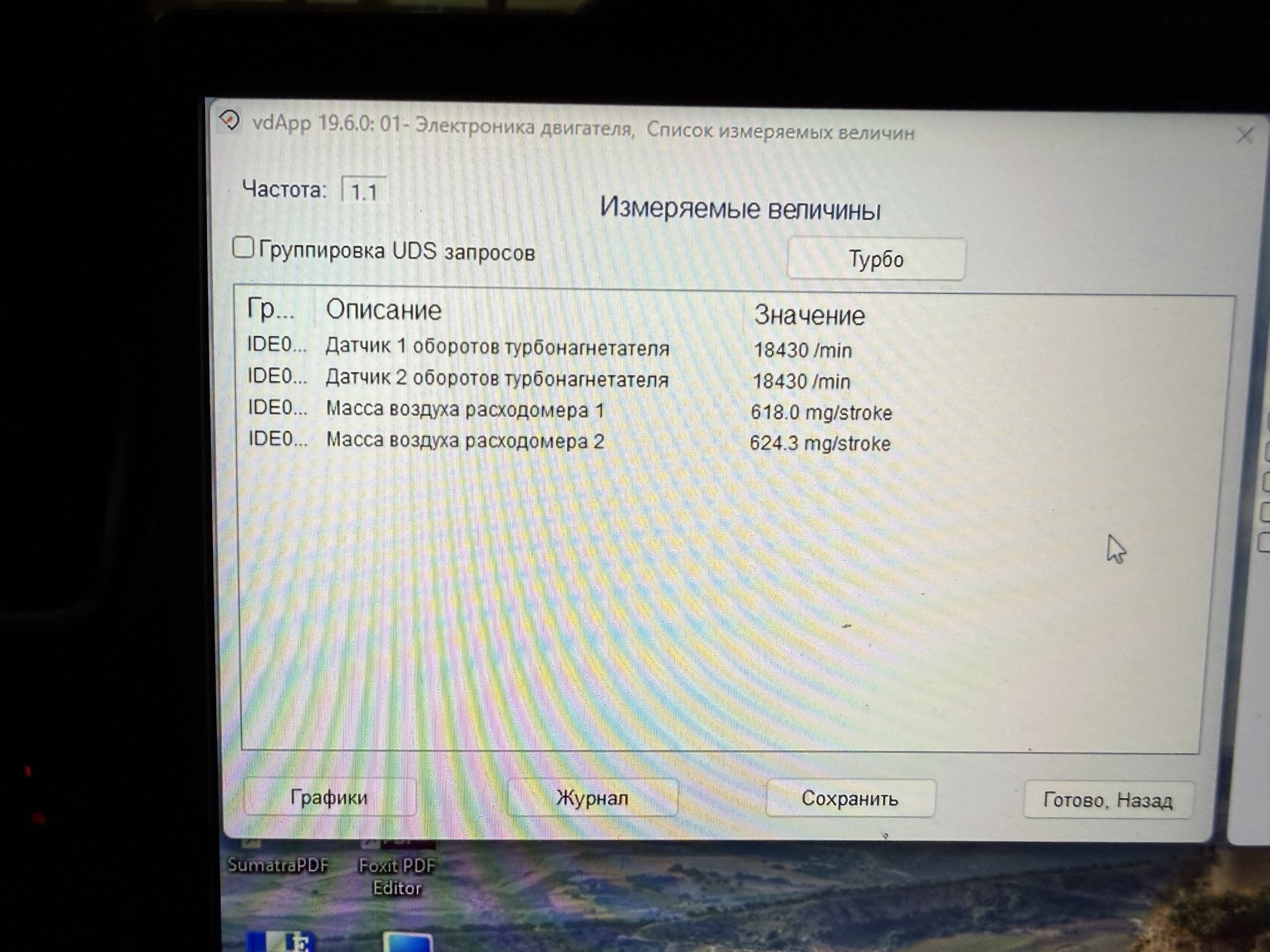

    В общем, сняли тягу с актуатора правого. Завели, зашли в измеряемые величины и стали двигать тягу и смотреть на значения. По движении тяги вверх на 3-4мм значения выровнялись.
    значит предположение, о неверной установке угла флажка на оси актуатора было верным

    Вполне логичное решение ,вопрос почему нет ошибок ... Мы с таким не раз уже встречались .

    Как думаете, если тягу удлинить на эти 3-4 мм и выровнять обороты, это выход из ситуации?

    Ограничители стоят в сервоприводе ... Не верное положение сервопривода = ошибка по положению геометрии .

    а как тогда поступать?
    Надо как-то программно понемногу двигать актуатор до выравнивания оборотов?

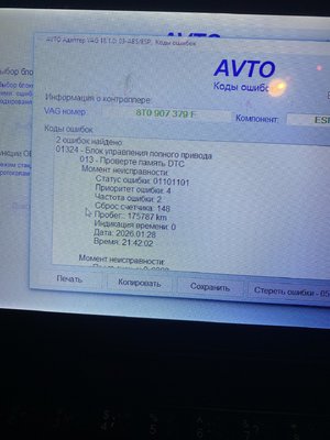

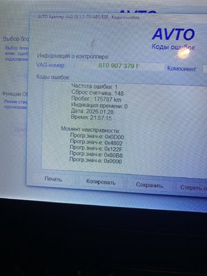

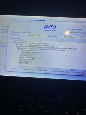

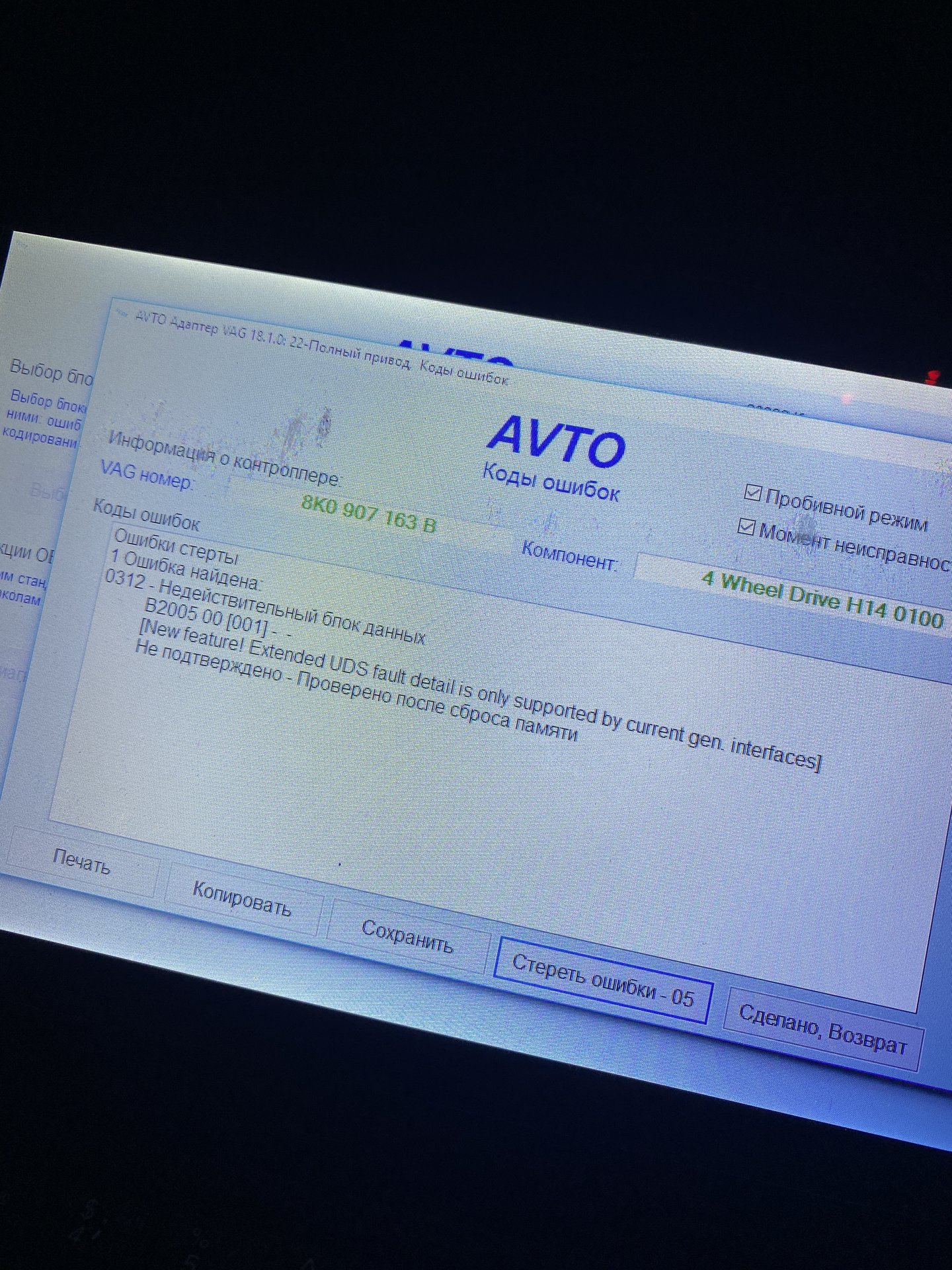

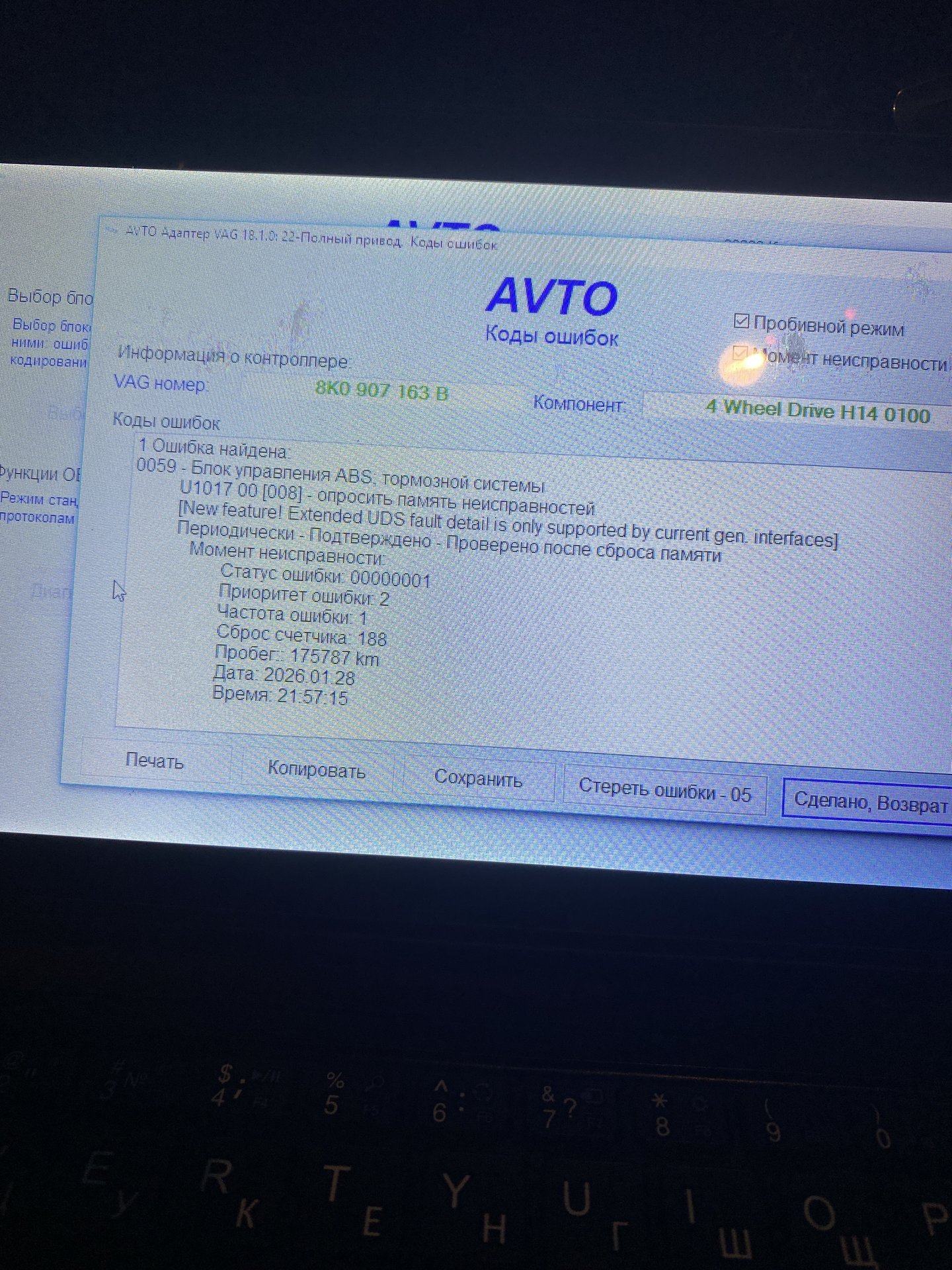

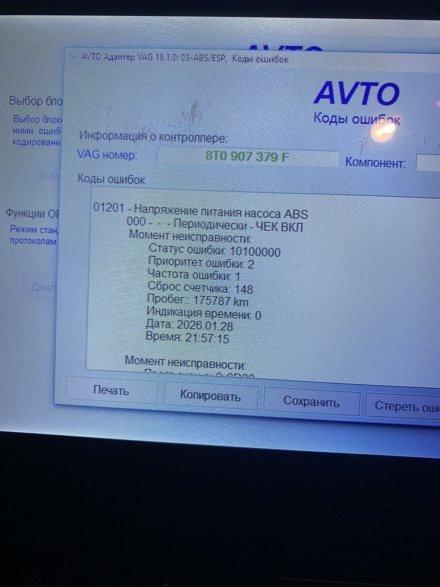

    Здравствуйте уважаемые. Автомобиль ауди рс4 в8
    со спорт диффом.
    После резкой пробуксовки на льду, сразу загорелось предупреждение на приборке о неисправности тормозной системы, абс и есп.
    Посмотрел «васей» ошибки по блокам
    следующие-
    блок абс:
    01324 - блок управления полного привода (013 - проверьте память DTC)
    01201 - напряжение питания насоса абс
    блок полный привод
    0059 - блок управления абс, тормозной стстемы ( U101700 (008) опросить память неисправностей.
    Ошибки стираются но при наборе 10 км/ч все загорается снова, абс,есп не работают.
    Что делал - проверил все преды включая большой на 40а под рулем, насос абс тест проходит (в педаль при тесте отдает)
    акб проверяли, проводку, разьем блока абс осмотрели все чистинькое.
    Также по глупости в адаптациях блока ПП куда-то нажал и теперь появилась ошибка
    0312 - недействительный блок данных
