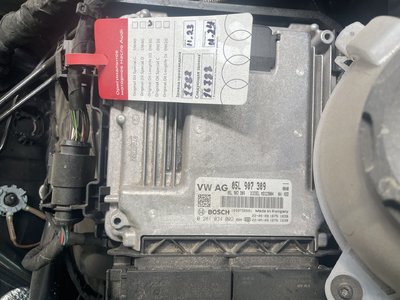

    Q7 4M 3.0TDI CVMD Ошибка P191A00 Потеря синхронизации коленчатого вала - решение проблемы .
    На моторах 3.0TDI серии ЕА897 с блоками управления Bosch EDC17CP54 часто возникает подобная проблема . Выражена она в том что с появлением данной ошибки мотор дергает и может даже заглохнуть в одних случаях и просто горит лампа Check в других . До недавнего времени решением проблемы являлась замена моторного ЭБУ .
    Так поступали дилеры (пока они существовали ) так же делали мы . Вот история подобных случаев тут на форуме .
    Результаты поиска по запросу: P191A00 | Ауди Клуб Россия
    На данный момент решение данной проблемы озвучено наконец концерном !
    По данной неисправности требуется обновить ЭБУ двигателя на специальную версию ПО и после этого сбросить адаптацию датчика оборотов коленвала .
    Удивительно но за почти десять лет подобных мытарств документ с решением появился только в 06.2022г !!!
    На данный момент настоятельно рекомендуется обновить ПО моторного блока всем обладателям подобных моторов . Единственный нюанс - все тюнинговые прошивки на ранние версии после этого стали не актуальны ...
    За поиск решения отдельная благодарность камраду Diagnoser участнику многих специализированных форумов диагностов VAG !
