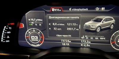

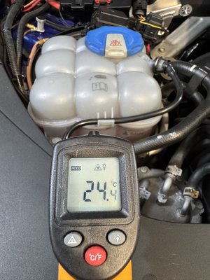

    Добрый день Петр, Влад. Удалял у вас ЕГР на Q7 4M (CVMD). Проехал около 11 000 км. До сегдняшнего дня было все отлично. Сегодня услышал звук молотящего на полных оборотах венилятора двигателя и упершуюся в красную зону стрелку температуры ОЖ. При этом в бачке ОЖ температура всего 25 С. И температура масла судя по датчику в районе 60. Мотор холодный. Воздух из печки тоже слегка теплый. Есть подозрения на датчик температуры ОЖ. (Тот что установлен в развале блока в кастомном тройнике/трубке установленной вместо блока ЕГР?). Диагностика OBD Eleven выдала только "чек" по ограничению момента из за превышения температуры ОЖ. Других ошибок нет. Машина едет. Но как то неуверенно. Плохой разгон. Нет уверенности что дотяну не угробив мотор до вас из Ступино. Что посоветуйте? Попробовать самому датчик поменять?

    Здравствуйте ! Да возможно что какой то из датчиков наелся . Их там целых три штуки . Как минимум надо подключить диагностику ... Ваш OBD Eleven данные из измерений может смотреть ?
