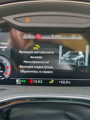

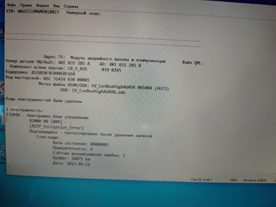

    Доброго дня!
    Ошибку Эра ГЛОНАСС сможете погасить?
    Появилась без причинно, сама система работает (делал тестовый звонок оператору), но индикатор ГЛОНАСС "красный" и ошибка на приборке не уходит (пробовал "Вася диагностом").
    Горит уже месяц (думал пропадет сама как у некоторых, судя по постам с аналогичными проблемами).
    Скрины ошибки с приборки и ошибки с блока прилагаю.
    С уважением

  19. Серёга 197RUS
    Серёга 197RUS Новичок
    20 мар 2011
    56
    А6
    Машину показал, блок перепрошили, ребутнули через Odis с самодиагностикой и о чудо, ошибка пропала, светодиод ГЛОНАСС снова зазеленел :thumbup:
    Огромное спасибо Влад (melkon) за помощь и вовлечённость в процесс!!!
    Максимально приятно иметь дело с такими людьми :beer:
