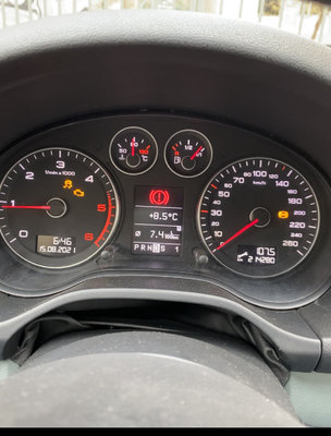

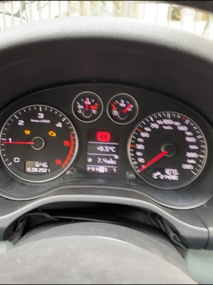

    Всем привет. Всё работает но горят все лампочки. Кто что посоветует ? Где искать ?
    А3 2.0tdi. 2008
  8. ВасиличЪ43
    ВасиличЪ43 Старожил
    19 фев 2015
    7.308
    Кировская обл.
    Безлошадный..
    В блоке двигателя..
  9. Melkon&Ratkov
    25 фев 2014
    8.692
    Позвоните по телефонам из первого поста и запишитесь на диагностику. Вот и посоветуем и поищем ...
