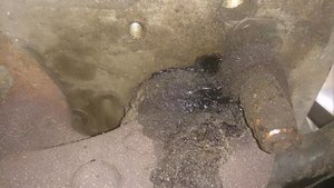

    Привет.
    Это дренажное отверстие колодца форсунки.
    Необходимо на этом цилиндре снять форсунку и заменить все три кольца на форсунке.
    Поставить форсунку обратно.
