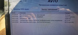

    Скорее всего в топливе ...
    Ну и ещё много что надо смотреть . Например показания ДМРВ и те же самые подсосы .

    Дмрв как-то проверяется?

    Дмрв жив или нет?

    А вы реально думаете что по фотографии можно что-то сказать ? На фото видно что как минимум он даёт показания. и показания эти похожи на реальные при определённых условиях работы мотора . Больше сказать нечего .

    А как или какие показания дают информацию о работе дмрв, как Васей определить рабочий или нет ?

    Расход воздуха 407.8 гораздо больше 280, на хх, разве нет? 280 посмотрел у других или после прошивки, что-то стало не так?

    Для того чтобы что-то рассказывать надо чтобы вы обладали хоть некоторыми знаниями. Например какой объем одного цилиндра вашего мотора и сколько воздуха попадает в цилиндр на различных режимах работы . Что на это влияет . В этой теме не стоит задача устраивать подобный ликбез .
    Так просто для размышлений ответьте для себя на несколько вопросов:
    - когда показания дмрв будут выше при открытом клапане ЕГР или при закрытом
    - если клапан закрыт о чем могут говорить заниженые или завышенные показания.
    А потом попробуйте сами ответить на ваши последние вопросы .

    Вы мне ЕГР удалили. Вопрос простой, я как только обладатель Васи, могу определить состояние дмрв или нет? Или необходимо обратиться к профи?

    Ответ Васи как диагностического комплекса достаточно для того чтобы определить это . Но к нему ещё нужны определённые знания .
