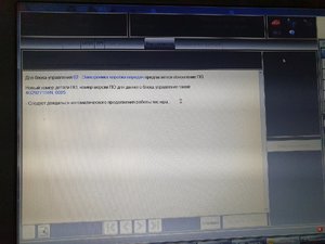

    Обновление блоков управления ЭУР(44) и АКПП(02) A6 C7 (4G) в онлайн с помощью SVM .
    С помощью дилерской TPI выясняем информацию по рекламациям клиента . Потом из него же выясняем заводской код SVM для обновления данного блока управления .
    TPI обновление АКПП :
    TPI обновление ЭУР (электроусилитель руля )
    С помощью программно-диагностического комплекса ODIS Servis выполняем проверку "ввод SVM кода"
    и проводим обновление через онлайн сервер VAG.
    Обновление ЭБУ АКПП :
    Обновление блока ЭУР (электроусилителя руля) с последующим параметрированием в онлайн :

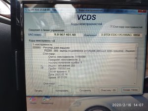

    Добрый день! Высвечивается ошибка, после удаления появляется снова. Замечаний к работе авто никаких. Подскажите, пожалуйста, что смотреть/менять и стоит ли? Что за проблема?
      553,8 КБ
      80
  20. Melkon&Ratkov
    25 фев 2014
    8.692
    Здравствуйте!
    Данная тема не предназначена для расшифровок ошибок и удаленных консультаций по их устранению . Это правила темы . Для этого в разделе есть отдельная моя тема . По неисправности вам надо подключить ODIS к автомобилю и провести ведомый поиск по данной ошибке . Ошибки из вашего моторного блока не подразумевают возможность эмуляции такового увы .
