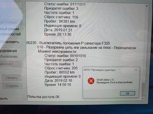

    Добрый день. Я Вам писал про ошибку, при которой коробка не видит что она переведена в положение Р. Вот выявилась ошибка 00230 (см. вложение). Это оно? Из-за этого такие проблемы были?
  8. Melkon&Ratkov
    25 фев 2014
    8.692
    Да оно .

    Не подскажете навскидку, сколько у Вас будет стоить устранение?
  10. Melkon&Ratkov
    25 фев 2014
    8.692
    Не факт что мы возьмемся .. Там может быть виной сам переключатель в блоке акпп .
    Надо машину в живую видеть и смотреть что с ней реально . И надо чтобы воспроизводилась неисправность постоянно чтобы можно было точно диагностировать что тому виной .
