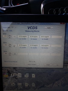

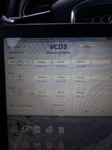

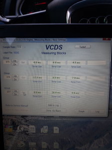

    Доброй ночи !
    У меня такая проблема: двигатель CDYA,начала после прогрева дымить сизым,периодически ,посмотрели по 13,14 группах,3 я форса заваливается на холостых до +2,снял отвезли на стенд,почистили,собрали,стенд показывает все ок,поставили.теперь 3 я форса 0.13 показывает +-,четвёртая стала разваливаться на холостых до 2.6,под нагрузкой до 5 мг.
    Меняю местами с первым цилиндром,чтобы исключить другое,проблема уходит в первый.
    Форса на стенде выдаёт норм,сколько стоит ваша удалённая диагностика проблемы,в Краснодаре беда с дизелистами
