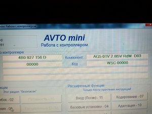

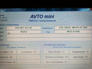

    Добрый вечер, подскажите пожалуйста, существуеют ли на ЭБУ(во вложении) стандартные прошивки более свежие(D03 на двигатель). Авто в профиле. Если да, сколько будет стоить перепрошить? АКПП до и после ремонта, при движении только на 5й передаче пинается при отпускании и касании газа, ниже 1200 об. не пинается и свыше 2000 об. все норм. Спасибо.

    Блоки D03 и даже D05 существуют
    Только шить там нечего . Там м3.8.2 с не перезаписываемой флеш.

    Спасибо, правильно понимаю,что нужно менять блок? и после замены его нужно прописывать? И вообще может это помочь в данной ситуации?
  6. melkon
    melkon Суровый диагност
    21 сен 2005
    27.089
    Touareg CR 3.0TDI
    Да замена блока . А поможет или нет не в курсе .
