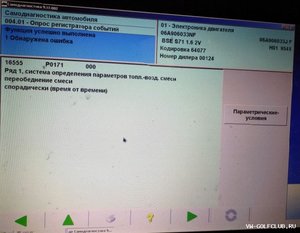

    если свечи меняли со снятием коллектора, то ищи подсос или соскочивший шланг. чудес на bse/bsf не бывает. слишком простой мотор)

  16. Melkon&Ratkov
    25 фев 2014
    8.776
    Это уже не наш профиль .
