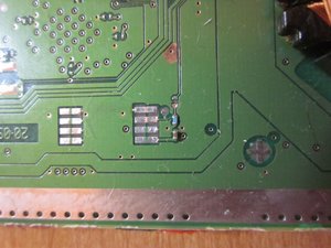

    А ты сам понимаешь как отличается вот это :
    От вот этого :
    :D:D:D
    А теперь без смеха - прошивку которую тебе залили мягко говоря кривая ... Так что можешь обращаться за нормальной прошивкой, если персонажи имея полный отчет по механической части от нас не могу нормальное ПО купить или сделать . Там у тебя в ПО помимо этого может много чего еще интересного быть и позже вылезти :hi:
