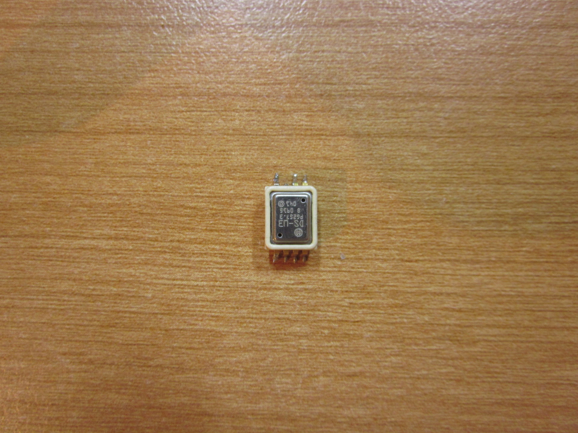

    ошибка Р1592
    Сняли блок управления двигателем №4L1910401D
    Вскрыли, датчик атмосферного давления, зарос мхом.
    Почистили.
    Вопрос как проверить его работоспособность?
    Если не исправен, где приобрести новый?
    Рядом с ним еще резистор, можно подсказать его номинал?
    Ну и самый плохой вариант, где можно приобрести донор ЭБУ?
  16. Melkon&Ratkov
    25 фев 2014
    8.532
    Работоспособность датчика проверяется очень просто . Надо сравнить показания по атм давлению в 010 гр измерений . 2е и 3е окна ,где второе окно показания датчика в ЭБУ а третье показания датчика G31 в напорной магистрали .
    В состоянии покоя показания не должны сильно отличаться от давления атмосферы +\-1000мБар
    Новый приобретается по маркировке и поиску в гугл . Можно еще выдрать исправный из прибитого эбу .
    Проблема в том что при попадании воды в ЭБУ страдает не только датчик ,начинают гнить дорожки в
    многослойной плате .
    Номер 4L1910401D это номер прошивки . Для поиска донора нужен номер железа (харда) блока . Он для данного ЭБУ 4L0907401A ,вот по нему и нужно искать донора если потребуется .

    Добрый день. Можете посмотреть номинал сопротивления. Было все во мху. Мерили его 14.7
    Не стандарт.
    Прибитый можно приобрести, датчик нужен?
