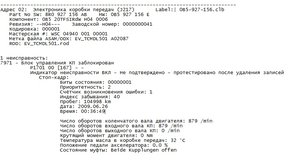

  6. buyun2006
    buyun2006 Новичок
    25 янв 2018
    22
    Башкортостан респ.
    Народ привет. подскажите пожалуйста в чём проблемма. Сегодня поставил другой блок управления КП DL501 c другой тачки. так как мой навернулся. завёл тачку. все передачи переключает ровно. на приборке нарисована шестерёнка и надпись SAFE. на педаль газа не реогирует машина. обороты плавают от 700-900. проверил через диагностику каробку. Ошибка такова:

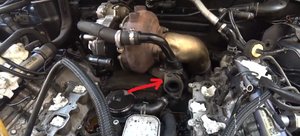

    Melkon&Ratkov, подскажите,вы вот этот патрубок удаляете при "кастрации" ? Или оставляете и прямо на него заглушку ставите ?

  9. комбат
    комбат Живу я здесь
    8 дек 2013
    1.559
    Q7 3TD BUG
    на эту трубку подойдёт стандартная заглушка. но эта трубка тонкая и её отломит вибрацией через какое то время (у мня так случилось). поэтому лучше открутить её от турбины и поставить заглушку туда.
    Alex_z нравится это.
  10. Alex_z
    Alex_z Старожил
    13 июн 2008
    17.850
    Корея Северная
    A6 C7 2.0TFSI 2018
    Я так понял,кто как делает
    Поэтому и спрашиваю у уважаемых господ,как именно они делают ?
  11. Шпиончик
    Шпиончик Участник форума
    31 мар 2010
    256
    Ивановская обл.
    Q7 3.0 TDI 2011 CJGA
    Я ставил заглушку на турбину. Судя по отчёту Петра и Влада они делают также.

  15. Melkon&Ratkov
    25 фев 2014
    8.593
    Удаляем на ASB/BUG/BKS всегда . На CASA сталкивались с тем что подобную трубку очень тяжело открутить . Оставляли трубку, ставили заглушку и укрепляли трубку кронштейном самодельным. После этого все равно несколько клиентов возвращались через полгода с треснувшей трубкой . По этому на нынешнее время с трубкой боремся всеми возможными силами (ударная отвертка, пневмо-зубило и т.д.)
