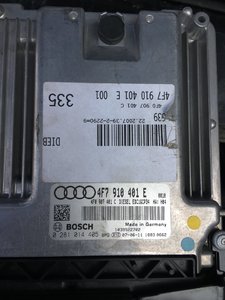

    По понятным причинам в Москву не вариант авто гнать, решили залить адактовскую прошивку с отключением вихревых и егр, а она не садиться на существующий дамп, есть предположение что авто как то криво до меня шили.

    Вы чем то странным занимаетесь , не ? Что у вас там не ложится и куда ? Что произошло конкретно и в каком состоянии блок на данный момент ?

    С блоком всё нормально, авто исправно, цель залить прошивку для отключения егр и вихревых. После заливки, авто не запускается, работает вентилятор и люстра на приборке.

    Каким инструментом пытаетесь залить ?
    Прошивку которую заливаете можем посмотреть может там проблема.

    Пробовали и галетой и кессом. Прошивку могу выслать. Скажите куда. Прошивка Адактовская.

    Ну что вам сказать... Надо быть сильным оптимистом пытаясь залить калибровки одного номера в другой !
    Это так кто надоумил сделать ?
    Ваша родная прошивка 4F7910401E 020 ,вы туда пытаетесь впихнуть 4F7910401K 010....

    Значит не правильно мне подобрали, ясно спасибо. А есть ли у вас пошивка под мой блок с отключением его и вихревых? И сколько стоить будет? Не хочется второй раз платить за не подходящую прошивку.
