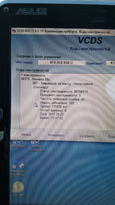

  15. Vit_Yaru
    Vit_Yaru Новичок
    25 апр 2017
    43
    [/QUOTE]
      298,8 КБ
      47
      332,7 КБ
      45
  16. Melkon&Ratkov
    25 фев 2014
    8.776
    [/QUOTE]
    Ошибки в теме не обсуждаются . Вам в другую тему . Спасибо .
