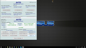

    Где смотреть? В блоке АКПП? Скрин могу сделать.

    Сделай скрин первого окна блока АКПП как он виден в VCDS

    По этой коробке с именно этим номером есть заводской TPI
    Учётный №: 2021160/2
    Там прямым текстом сказано что надо обновлять блок коробки на более свежую версию.
    Последняя доступная для этого блока 8K0927158 0052
