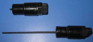

    Доехал до меня датчик, и кажется я понял о каком тросике идет речь.
    На фотке датчик с коротким "жалом" нерабочий, с длинным - "новый" (с разборки).
    Надо полагать, "жало" от старого датчика осталось в коробке? Или на более старых системах иной способ отбора вращения?
    Они, кстати, немного различаются номерами.
    На нерабочем датчике 857957827, на "новом" - 857957827B.
    И прочими надписями.
    На нерабочем 12.85 (надо полагать, дата производства, настораживает, т.к. машина то 89 года) 214/1/1 12V Z4, на "новом" 7.89 214/1/3 12V Z4.
    Что означает 214/1/1 (214/1/3) я даже не догадываюсь.
    Как же поставить датчик? Вынимать весь механизм сначала и извлекать из него старое "жало"?

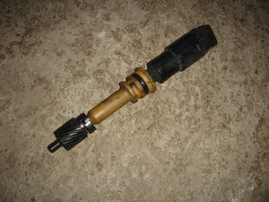

    Фотка с немецкого форума, где механизм до шестеренки извлечен из коробки. Как извлечь этот механизм? Коробку то не надо для этого снимать, я надеюсь...

    Полез посмотреть внимательно как там поживает оторванное "жало". Попробовал магнитиком его замагнитить, но он в отверстие не влез.
    Потом попробовал "жалом" новгого датчика пощупать, как там. Оказалось, что там ничего не мешает. Я его взял да и закрутил.
    Немного почистил контакты в разъеме и подключил.
    И спидометр заработал! (И одометр тоже!)
    На одометре как раз образовалось 205000 км. Начинаем новую жизнь.
    Осталось проверить по GPS погрешность, но субъективно показывает правильно.
    Ура!
