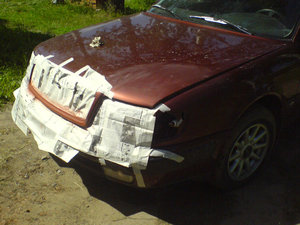

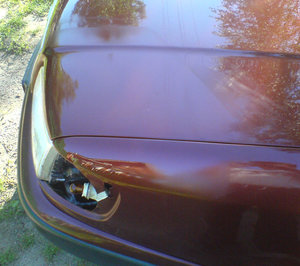

    Недавно тюкнул край капота и крыло… Красить все крыло и капот дорого и не хочется, решил покрасить переходом…
    Опишу процесс, может кто тоже захочет скоротать выходной таким образом

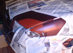

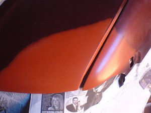

    На фото процесс остановился на пункте 16. То есть еще не полировал и не шкурил… Буду через пару дней. Будет зеркало :)
    Если у кого есть поправки – всегда пожалуйста! Может кому пригодится….
    Кстати, еще припаял паяльником угол бампера остренький у колеса который, отвалился. Вот его тоже покрасил по той же технологии... На одной из фото видно.

    На последней фотке видно границу раздела, или это до полировки? где тады финишная фота? :)

    это до полировки... Естественно матовая граница есть. она убирается за 10 минут :) Просто полировать рекомендуется после полимеризации краски и чем позже тем лучше, для более тонкой полировки. Окончательную фотку выложу через пару дней

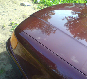

    На самом деле ДОКТОР!!!
    Только не понятно зачем использовал растворитель переходов?Ведь результата ты им не добился.После его правильного использования полировка не понадобилась бы.Собственно для этого он и придуман.Наносишь его на переход,он растворяет старый лак и место перехода становить невидемым.
    Но сделано все верно ( кроме того что описал выше) и при полировке все уйдет.
    МОЛОДЕЦ!!!!!

    спасибо за поправку :) у меня место перехода почти скрылось но я зашкурил с запасом, поэтому надо полировать. а растворитель побоялся лить больше для полного незаметного перехода. учту теперь

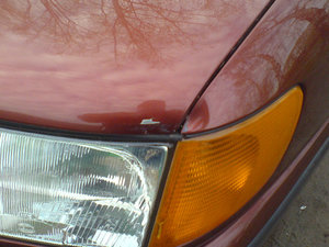

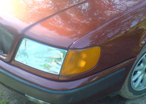

    вот после полировки фотки

    Doctor Вышло ООООчень даже. Маладца!
