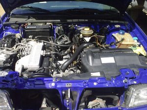

    Q5 3.0 tdi s-line 2010, Audi A4 B6 BEX 1.8tq
    #150 Lightkeeper, 26 авг 2009
    Теме ап! Есть 80ка NG состояние хорошее (новые форсунки, ПНД + отрегулировал зажигание в лискар'е) 12атм на котел, холостые держит, есть вопросы к динамике (туповато едет, пенсионерки на окурках обгоняют)), расход по трассе за 10 точно, может и до 15 и когда газу даешь урчит и начинают пальцы звенеть. Машинка нравится, хочу довести до ума и ездить горя не знать.
    Что по чем на данный момент времени?
    По деньгам, по срокам?

    пальцы звенеть на этих движках не должны. проверь момент зажигания (15 градусов в режиме диагностики) и меняй датчик детонации, он как раз тупизну тебе и дает. и проверь момент затяжки этого датчика детонации к блоку двигателя, он должен быть точным

    Поменял датчик детонации - исчез звон пальцев, однако все равно с низов тупит, нет динамики. До замены угол опережения(?) зажигания(?) был 2, иногда 3 (чего-то, градусов, что ли?), после замены надо его настраивать, при условии, что все остальное было в норме, или нет?

    Естественно настраивать, у меня вообще на AAR настройка угла производится тока в диагностическом режиме работы двигателя и ставится на 15 градусах, а в работе за счет корректировки датчиком детониции он выставляется автоматически в зависимости от нагрузки на двигатель. Ауди не жигули, выставляй угол правильно
