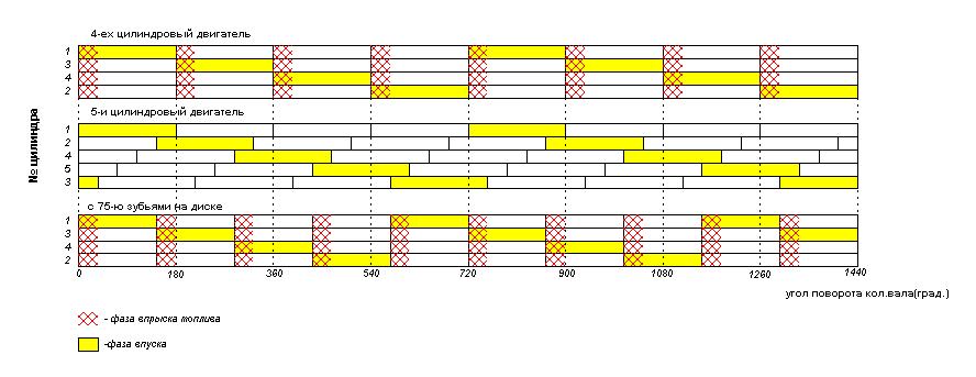

    Ок... понятно..
    Тогда судя по диаграмме (http://audi-club.ru/forum/attachment.php?attachmentid=161641&d=1261155313) мотор будет неравномерно кушать смесь (по качеству)...
    1 цилиндр - больше всех. (т.к. ВМТ для реперного диска по нему выставляли.)
    2 -й чутка поменьше...
    4 и 5 примерно одинаково, но меньше чем 1 и 2-ой...
    3 цилиндр - меньше всех. (т.к. основной впрыск начнётся уже на завершении такта впуска в нём и времени на образование горючей смеси в цилиндре будет меньше чем в первом.)
    а значит и мощность не сильно будет плавать...
    хотя может это и не существенно, но интересно сильно ли на коленвале отразится неравномерность работы цилиндров? ну и на равномерности работы "на слух".
