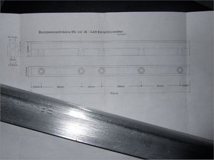

    Пройдись по теме.Чертежи выкладывали давно
  2. feind

    К сожалению сервер откуда я выкладывал чертеж загнулся, а на компе у меня его не осталось. В принципе можно же взять готовую от фольца с двигателем АЕТ.

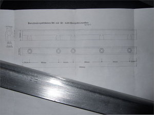

    Вот тот чертеж

    Из двух черетежей делаем сборную солянку. :)

    А где в Москве можно заказать чтоб выточили? Ато напильника подходящего нет(((

    А чё там делать? На любом предприятии. Главное сверлить с двух сторон. Я сверлил на ЧПУ, с поворотным столом. А отверстия под форсы, собще фрезой на 10 интерполировали под размер 13.8 :D
