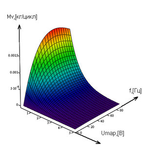

    Народ, вот тут интуитивно прикинул карту для начала... Зависимость расхода за полный цикл (2 оборота, для 2,3л) от частоты вращения и показаний МАП сенсора...
    Как вы думаете можно сделать замену ДМРВ на эту характеристику?... естественно, что выходное напряжение датчика будет соответствовать характеристики данного типа ДМРВ..

    Не изобретай велосипед. Возьмем ДМРВ и в паре с ним работающий ПНД и снимем таблицу зависимостей. Слабаем контроллер по-быстрому,ч тоб хотьк какое-то было зажигание...:)

    А физически как ты вместе воткнешь механический расходомер и ДМРВ? На NF/AAR это ещё те танцы с бубном будут.

    В принципе та тоже можно... но всё равно охота минимум прибамбасов поставить...
    Кароче с бубном всё-равно потанцуем, а вот представить физический процесс этого распределения будет круто... нада только по умному диф/ур составить... я один без пива застопорился уже..

    А что если раскурочить ДМРВ и воткнуть его в гофру?=)))
    А вообще можно поставить ДАД и анализируя его показания и учитывая обороты через контроллер выводить типа положение ДЗ, сигнал для ФУОЗ, а также расход воздуха... хм.. интересно можно ли вычислить взаимосвязь...
    тогда вообще один датчик только нужен будет...
