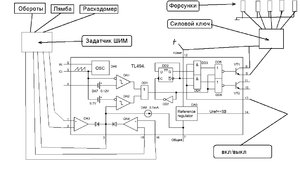

    1) Раз если вы все уже так влюбились в этот январь с его в непопад льющими форсунками, то можно сделать проще - спаять один силовой ключ на 15А подключить его к микросхеме типа "ШИМ модулятор", а на её вход подать сигнал с расходомера и примастить лямду + ДТОЖ.. Получится в принципе тоже самое что и урезанный январь, только расхода в 20 литров не будет:)
    2) Оставить январь, спаять пять силовых ключей на 3А и управлять ими самопальным контроллером, который тупо будет вычислять на каком цилиндре такт впуска (это возможно) и распределять сигнал с января на цилиндры... вот вам и фазированный впрыск...
    3) По поводу ДЗ... Зачем ДПДЗ и ДМРВ? если в принципе можно поставить датчик давления и по оборотам и его показаниям выдавать апроксимированную для января или для другово ЭБУ необходимые сигналы (для этого необходимы характеристики датчиков, которых нет :D).. из этого следует, что можно оставить почти все штатныеприбамбасы...

    1. Январь не льёт кое-как и влюбились потому-что доступных альтернатив по соотношению цена/доступность нет. Насчет шим+лямбда+пнд очень внушает, спасибо посмеялся. Хотя нет, если от тебя будет схема, то сниму шляпу. А так сказануть можно что угодно, на словах всё "два пальца об асфальт"
    2. Как 4 выхода с января распределяться на 5 котлов ауди? Вот вам и "два пальца об асфальт"...
    3. Январь не умеет работать только с ДАДом.
    4. Места там хватает за глаза, если конечно рампа не сделана из 5-ти дюймовой трубы. Вроде ни у кого из сделавших проблем не возникло. Хотя вариант с дозатором имеет право на жизнь, главное грамотное исполнение.
    5. Смысл? Январь стоит 3-4 т.р. Сколько сил/времени/денег уйдёт на разработку/изготовление/поиск багов/отладку своего эбу с нуля? У меня была затея самому сварганить мегаскирт. Плату развел, детальки приценил. Правда тогда не знал про январь, сказали что нет подходящих январей. Оказалось есть.
    Велосипед надо изобретать если знаний хватает.

    А Вы уже все четыре используете? Хм... интересно... я имею ввиду распределять один сигнал с одного из этих четырёх контактов на пять котлов при помощи дополнительного контроллера..
    А в чём проблема? Я же выше написал:"апроксимированную для января или для другово ЭБУ"...
    В принципе достаточно... Физика-Электронщика уже достаточному научили, что-бы заниматься подобными вещами...
    А вот велосипед надо изобретать если времени хватает.. которого у меня нет..
    вот схемку набросал.. правда от руки и для наглядности...назвать её хочу что-то типа "Аналог Января - Аналоговый" :)D Для пяти котлов только)
    здесь только добавить парочку элементов (ДПК+ДПР) и можно аналоговый впрыск по датчику коленвала делать, который не будет уступать январю ...только конечно к этому можно прибавить http://secu-3.narod.ru/... тогда вообще ништяк будет, а если объединить бренды, то есть исходники, то в один контроллер и впрыск и зажигание запихнуть можно... в инете полно инфы по поводу состава смеси... нужно только подобрать датчики и (ВАЖНО) характеристики к ним... дальше только свободное время, С++, пиво и желание...
    а... там на схеме генератора нет ещё.. забыл..
