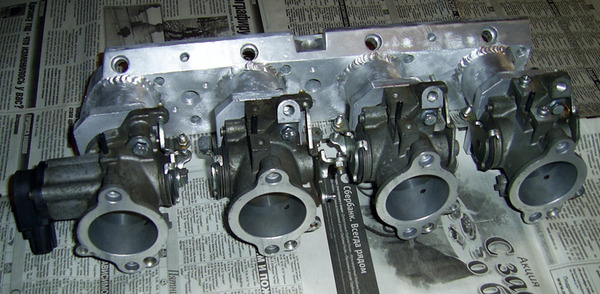

  10. fin_ger
    fin_ger Участник форума
    27 ноя 2009
    248
    MB 190E
    #510 fin_ger, 2 дек 2009
    Я про 4 дроссельный коллектор который щас собрал уже просто у меня было много дюрали но ща вся порезана на куски(((
    По поводу Форсунок ту что на Мерсах посадочные места идеально подходят я думаю на Ауди тоже самое если шире то там полюбому резинки стоят под форму етих форсунок поетому можно заюзать ети резинки или пластмаски что там и как у вас ХЗ не видел((
    Тем кто не понял о чем я про 4 дросселя и тем кто не видел вот фото))
    А ваще щас уже и синхрон сделан и стоит привод педали газ и вакуумники под ДАД и т.д. мелочи.

  12. fin_ger
    27 ноя 2009
    248
    MB 190E
    2 studiom1
    Нет ето тупо експеримент))) первый Мерс в России с таким Впуском)))
    Ну и так для души )) я просто по стандартному коллектору из тачки выжал уже все что можно надо дальше двигацо пища для мозгов.

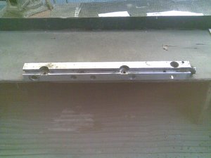

  17. j0ker777
    j0ker777 Новичок
    16 ноя 2008
    86
    audi 90/b3 quattro 2.2 kv
    я вот сделал уже рампу

  20. Alexxxsamara
    Alexxxsamara Bad e-mail
    17 фев 2008
    665
    A4/B6 1,Tdi-Q 02г
    j0ker777
    Рассказывай как делал, из чего)
