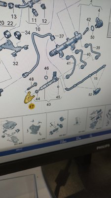

  8. KPEA30T
    KPEA30T Новичок
    8 дек 2021
    49
    Пензенская обл.
    Audi Q7 4M
    Доброго времени суток
    Прогорело колечко под форсункой
    Мастер сказал нужны следующие запчасти:
    прокладка форсунки в гбц
    прокладка упора болта форсунки прокладка обратки топлива
    прокладка корпуса форсунки
    болт крепления форсунки
    прокладка форсунки медная
    Кто знает - все верно ?
  9. Melkon&Ratkov
    25 фев 2014
    8.604
    Если с форсункой все нормально то нужна медная шайба и болт крепления . Все остальное можно не менять если нет каких то механических повреждений .

    KPEA30T Новичок
    8 дек 2021
    49
    Пензенская обл.
    Audi Q7 4M
    А там есть "прокладка упора болта форсунки" идёт 2шт. на форсунку ?
    Не могу найти на схеме и соответственно в каталоге.
    Двигатель CVMD
  11. pombur
    pombur Участник форума
    21 июн 2019
    261
    Башкортостан респ.
    Audi Q7(4M) 3.0TDI 2016
    Скорее всего это речь про сальник этого упора, он смонтирован в корпусе клапанной крышки
