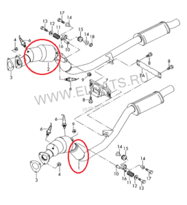

    как я понял под цифрой 2 это катализатор, который надо выбивать, а под цифрой 1 тогда что, просто глушитель?, потом резонаторы, и задние глушителя.

    Под цифрой 1 - гофра.
    под 2 - два катализатора. Видишь, там как бы две банки?

    понятно, пока всё нормально, возможно даже они у меня уже пустые. после выбивания потрохов, ошибка потом не загорается? и по любому 4 лямбды должно быть? а то из под капота всего 2 видно, и 2 провода.

    ЦЫфра 6 четыре раза. Это лямбды. Ошибка не загорается.

    Первые два(до катализатора)одинаковые и широкополосные(1K0998262AA),два задние(после катализатора)обычные и разные.(правый: 1K0998262C;левый: 079906265)
