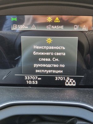

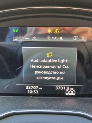

    Появилась плавающая неисправность левой передней фары Audi Matrix LED на машине Ауди Q5 FY 2021 года, рейсталинг.
    Не работает (переодически) ближний и дальний свет, поворотник на левой фаре.
    Был на диагностике у официального дилера.
    Когда приехал в сервис - ошибка исчезла и диагностика ничего не показала.
    Кто сталкивался с такой проблемой и знает: от чего проблема?

    Вероятно что-то с передней фарой левой. А что смущает?

    На диагностике у ОД сказали, что все проверили: внешних повреждений нет, все разъемы и контакты прочистили.

    Не знаю, как с фарами. Но такие плавающие ошибки наблюдал у датчика парктроника, у блока открытия с ноги. В обоих случаях было: то работает, то нет, потом все отказывало. В обоих случаях пины на разьемах сгнивали. Поэтому тут бы тоже ревизию пинов произвести с их очисткой и герметизацией.

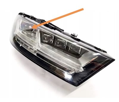

    Q7 2016 - стоит заводской матричный свет. Правая фара, ближний свет стал очевидно "голубеть" паразит. ВОпрос - как в матричных фарах меняется источник ближнего света? В каталогах там D5S, но это явно ксенон, а не диодный ближний свет в матричных. Какой мануал курить? Спасибо заранее.

    В матричных фарах нет как такового источника "ближнего"-"дальнего". Там есть цепь светодиодов, которые являются неотъемлемой частью фары

    Вот тут несменяемый диод?

    Ну заменить то конечно же можно. Но как и на что?
