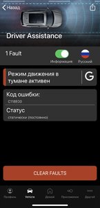

    В последнее время без причины дальний в режиме авто не освещает.. Глянул по ошибках через OBD11 и увидел "Режим движение в тумане активен". Что это и почему это активируется, погода морозная без тумана.

    Такое происходит если вручную включить противотуманный свет (перед/зад без разницы), режим авто выключается и перестаёт работать адаптивный. матричный (умный) свет, в инструкции об этом отдельно написано.

    Уже разобрались, при замене лобового стекла решили не менять силиконовую штуку. Как поменяли на новый сразу все ок, и режим в тумане испытал в реальном тумане)
