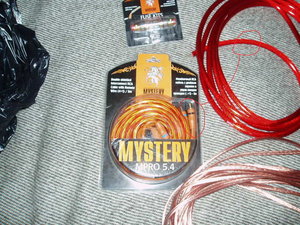

    Я купил Мистери, за силовой 4м, 4х коаксиальный вит.пара 5м, акустический 2.5 11м, предохранитель 80а, две клеммы 25, отдал ~1000р.
    Проводов "из бескислородной меди" не бывает, точнее они все из неё, даже те что в стене дома к розеткам проложенны 99.9999 чистое содержание меди(может скорее влиять способ отжига и волочения) а то что пишут "безкислородные" не более чем проезд по ушам(типА крутА)...другое дело что бывают некие сплавы но там и цены уже...не по 1 и даже не по 10$ за метр!
    Просто купи провода на ценнике которых есть надпись "акустические"!

    Вот! Не поленился сфотать!
    Силовой можно сравнить с наконечником RCA. Да и акустический примерно оценить можно!

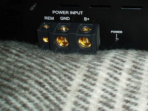

    RCA токо один - то есть 2 на одном и два на другом?
  14. forrester
    forrester Живу я здесь
    26 дек 2004
    4.816
    XC90 2017
    #74 forrester, 7 янв 2005
    Как правило того же сечения как и +....не забудь "залудить" провода!
    Честно говоря не понял!?
    У меня усь 4 канала. Соответственно RCA 4 с одной стороны 4 с другой меду ними вплетён "провод включения" уся!

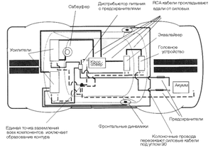

    нашел схемку, как прокладывать проводку:umnik:
