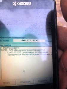

  7. Kazik82
    Kazik82 Новичок
    31 июл 2016
    7
    Добрый день!
    Подскажите, что за ошибка и к чему готовиться?
    Спасибо!

    Забыл, A4 B9, 2016 г. , 249 лс, полный привод.

    Добрый день! Ремонт гидроблока от 15 до 30 т.р.

    Добрый день Проблема может быть в модуле датчиков.

    То есть нужна хорошая диагностика и дефектовка?

    Диагностики будет достаточно
