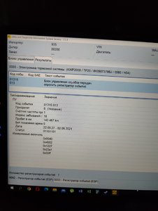

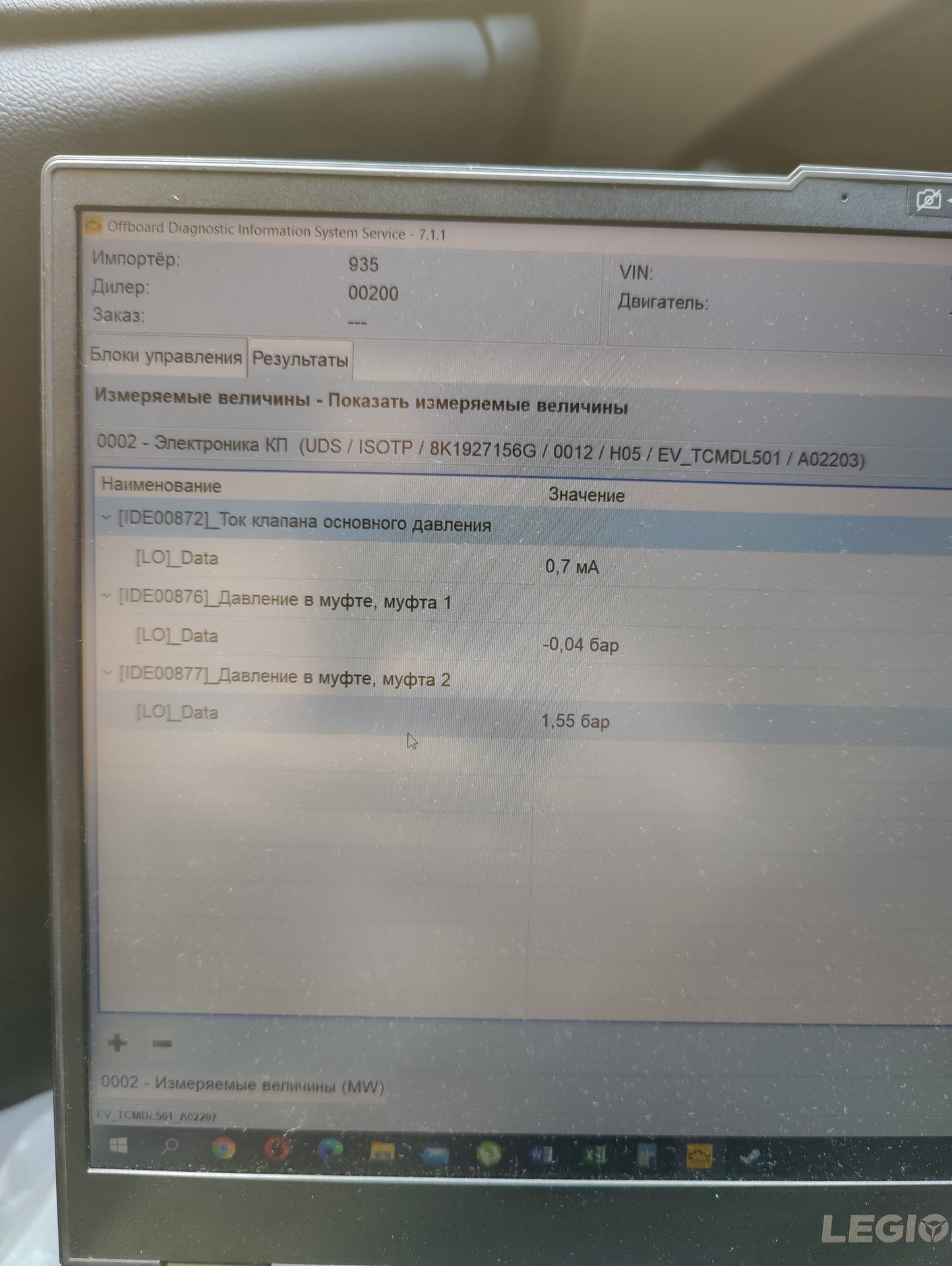

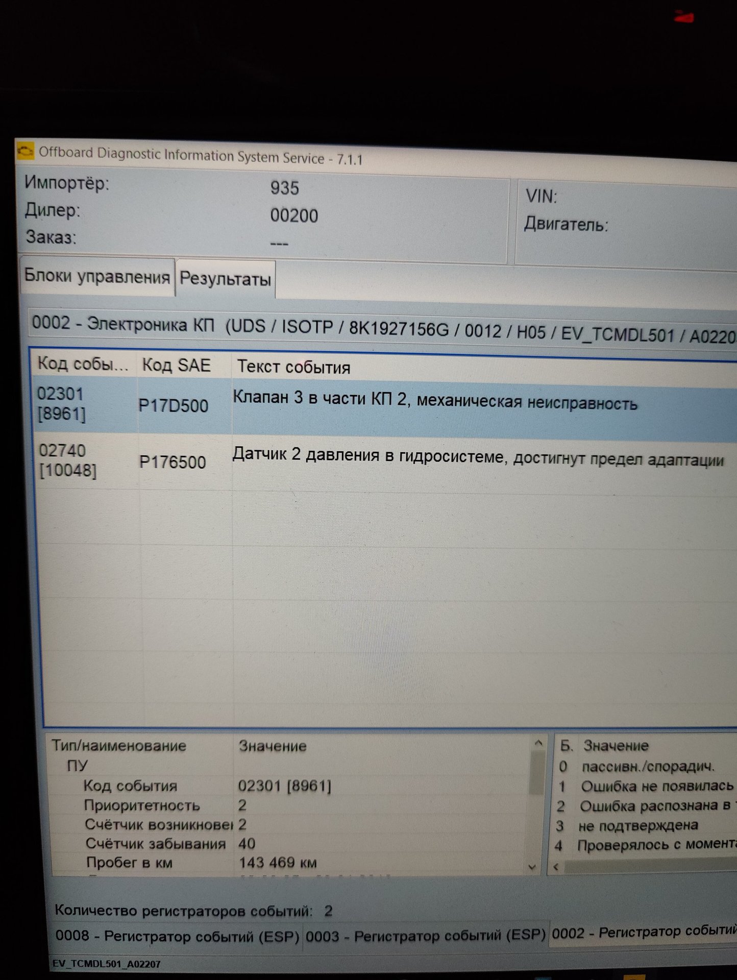

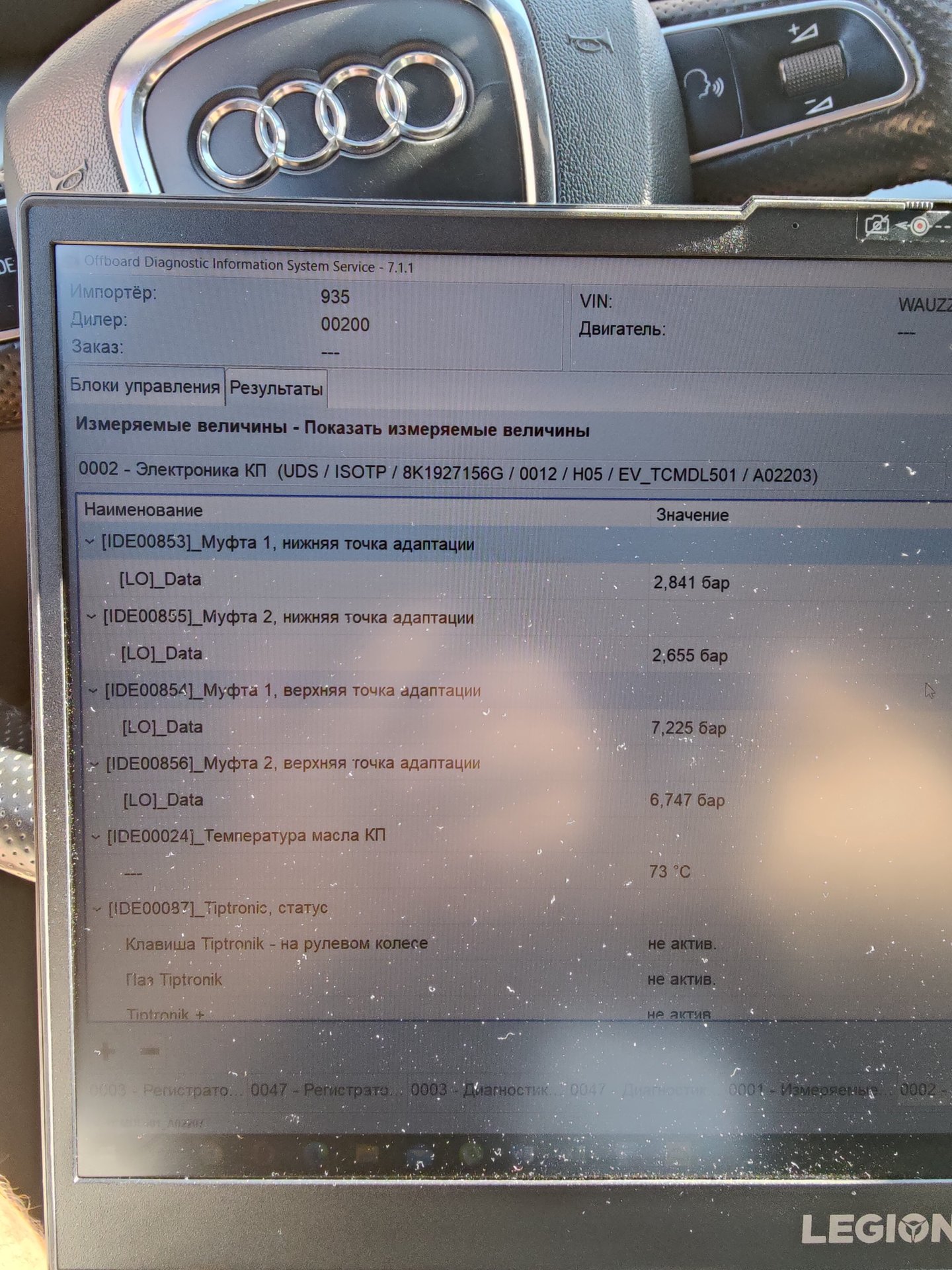

  13. swetofor
    swetofor Участник форума
    31 авг 2015
    170
    A4/B8 2.0T Q 2011г
    Добрый день!
    Такая проблема - отрубается четный ряд и задняя передача. Закономерности не выявил (при заводе на холодную (если ошибка проявилась накануне) или мин чз 20 движения, если завелся без ошибки).
    Происходит из-за завышенного давления в муфте 2.
    Мониторил на ходу - давление в муфте 2 редко ноль, прыгает в диапазоне от 0 до 1 бар (если выше значение, то ошибка, может быть и в небольшом минусе). Встречал на заглушенном двигателе и значения близкие к -1 бар.
    Комплект плат новый, сцепу перебирали (значения приложил), когда ошибок нет едет близко к идеальному.
    Подскажите, пожалуйста, что может быть?? Эбу приехала или что-то еще? Что характерно данным ошибкам?
    А4 2011 с-троник
    Спасибо
  14. MasterAKPP
    MasterAKPP Партнеры АК
    2 фев 2015
    177
    Добрый день! Извините за долгий ответ, находился за пределами страны. Проблема скорее всего в ЭБУ!
