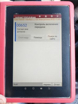

    Вапрос Ауди а8 д2 кузав АКПП переднии привод АКПП, 2.8 объем 12 клапанный, при нагревании масла перестал переключени передач масло свежий через день нормально переключается причина что может быть
  3. MasterAKPP
    MasterAKPP Партнеры АК
    2 фев 2015
    177
    Диагностику нужно сделать!
  4. Tohtar 1414
    Tohtar 1414 Новичок
    27 фев 2023
    3
    Вот диагностика что посоветуете
  5. MasterAKPP
    2 фев 2015
    177
    похоже гидроблок, но нужно взять пробу масла на гарь и стружку, чтобы исключить механику
  6. Tohtar 1414
    Tohtar 1414 Новичок
    27 фев 2023
    3
    Масло свежий гарь нет

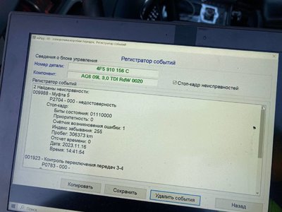

    Пробег 306419 км
    Ехал по шоссе, при перестроении поддал чутка газку – коробка ушла в аварию (пинок или удар и все режимы коробки засветились, пропала тяга). Заглушил, завел - все норм, еду на автомате, при переходе с третьей на четвёртую – хочет, но не может переключиться и опять в аварию. Понял, что дальше нет передач) в ручном режиме доехал до знакомого сервиса.
    Найдены 2 неисправности :
    009988 – Муфта 5 / Р2704-000
    И
    001923 – Контроль переключения передач 3-4 / Р0783 -000
    Суммарно проехал 45 км с момента первого ухода в аварию.
    К чему готовиться? Или вскрытие покажет?
    Готов подъехать на диагностику (С-Пб)
  18. MasterAKPP
    2 фев 2015
    177
    Добрый день! Скорее всего проблема в барабане Е, его рвет по сварочному шву. Это кап ремонт акпп. Можете подъезжать ежедневно с 10 до 20.
