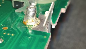

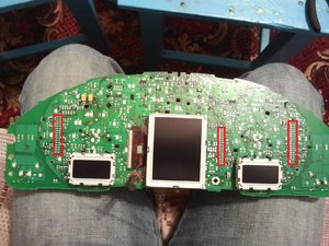

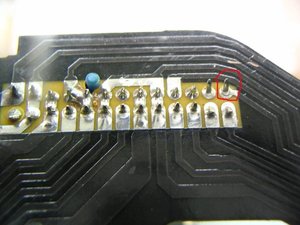

    При прогреве авто? При первом пуске сразу отключается, а потом начинает работать?
    На моей практике причиной были отвалившийся штекера гнёзд в пайке на плате.
    На предмет нет ли таких контактов 5203d7u-960.jpg WP_20171014_11_35_50_Pro.jpg

    Просто не ставо не с сего. Норм работает потом резко все отключается проходит время и опять

    Сними приборку и приведи в порядок пайку по всей плате.
    Не умеешь сам отопри в мастерскую по ремонту бытовухи, думаю не обдерут.
