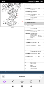

    Это те что под фильтром масла?

    Менял позицию 42 и 43. Хотя в CNCD не нашел его. Из-за плохого уплотнения не работал клапан 42 и на маслоотделитель была подпорка воздуха. В результате он не правильно работал. На наших двигателях сложная система маслоотделения. Даже банальный подсос воздуха через сальник или другое место сразу нарушает его функционал. А проверить это можно по количесту масла, сняв напорный шланг после турбины. Во всяком случае если там полно масла, то причина в плохой работе маслоотделителя или в турбине. Кстати на пассатах про эту проблему клапана узнали только лет через 7 после выпуска движка. И сколько движков откапиталили зазря известно только наверху.
