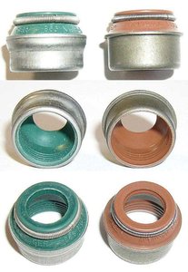

  13. Rash
    Rash Завсегдатай
    10 окт 2003
    605
    Audi 80/B4 Avant
    Ответ: Маслосъемные колпачки - вопросы по замене (+)
    Заказал колпачки Элринг - привезли, которые на фотке зеленые cлева.
    Элринг на них не написано
    а именно: GER 866 NW 8-10,8/14,2-10 P GOE 6763
    в одном магазине потом увидел Элринг - и взял пару колпачков, на фотке справа коричневые, и надпись:
    Elring Germany >FPM< 2263
    металлическая часть у них по форме немного отличается
    Какие будут лучше? по 20 руб можно и еще купить, и не жалеть об лишних
    С Уважением, Дмитрий.
      77,9 КБ
      472
  14. Rash
    Rash Завсегдатай
    10 окт 2003
    605
    Audi 80/B4 Avant
    Народ, ну так что?
    Какие все-таки колпачки лучше будут?
    Удачи, Дмитрий
  15. dvb07
    dvb07 Завсегдатай
    21 ноя 2007
    561
    А4 1.8т АЕВ 95г. мкпп
    Которые не горят...
  16. Rash
    Rash Завсегдатай
    10 окт 2003
    605
    Audi 80/B4 Avant
    по-конкретнее, по-конкретнее
    думаю, не мне одному это интересно
    Удачи, Дмитрий
  17. dvb07
    dvb07 Завсегдатай
    21 ноя 2007
    561
    Зажигалкой подпали.Хорошие просто обугливаюца.Плохие - горят и коптят.
  18. Rash
    Rash Завсегдатай
    10 окт 2003
    605
    Audi 80/B4 Avant
    так у них и форма немного отличается
  19. dvb07
    dvb07 Завсегдатай
    21 ноя 2007
    561
    Металлическую часть имеешь ввиду? Без разницы,лишь бы в шайбу,которая под пружиной пролезала нижняя часть сальника.А вообще, не хвалят чёт Элринг... Мож,левых полно?
  20. FVB
    FVB Bad e-mail
    27 сен 2006
    24
    Audi A6 Avant 2.5TDI AEL 95г. + Audi 100/44 2.0D 84г.(обе на двоих с отцом)
    Ставил МСК Elring Germany. Через 10 тыс. пришлось снимать ГБЦ для замены колец. Заодно проверили колпачки, а они масло с клапанов не снимают. Заменили на Reinz.
    Где-то видел инфу, что Elring made in Germany - туфта, а вот made in France хорошие.
