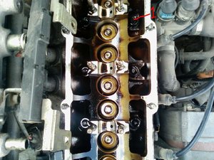

    Ура мужики всетаки собрался духом и финансами и открыл свой двигло. Снял крышку затем распредвал. Зделал все как было отписано в теме.
    Теперь вопросики::chainik:
    1. Чтобы снять сухари надо специальный инструмент. Но после вытаскивания чем можно держать клапаны чтобы они не провалились? Вверху было написано что можно почтавить на ВМТ но это только для одного поршня.
    2. Как писал Юрий со снятием ГБЦ. Я то его сниму и поменять МСК и сухари легче будет. После зборки нестолкнуться ли поршни с клапанами?

    1 - в ВМТ не ставь - ставь ровно все посередке и через свечной колодец можно всунуть ручку от плоскогубцев, штырь и т.п. - но мне больше понравился совет с веревкой - набить цилиндр плотненько через свечное отверстие - возъми мм5 толщиной - думаю самое то, а потом вынешь
    2 - ремень по меткам не забудь выставить - и ничего не столкнется, но перед заводом об-но прокрути к/в руками (ключом за храповик-маховик-гайку :) ) - если почувствуешь упор - значит неправильно ремень установил - а руками ничего не погнешь

    сухарь - маленькая полугруглая штучка нарисованная синим - их два, обхватывают стержень клапана и фиксируются в канавках на стержне.
    держится все за счет постоянного усилия пружины, упирающейся в головку одной стороной, а другой в шайбу с широким полем (коричневая) и через шайбу давит на сухари не давая им вылететь.
    при рассухаривании (сухари со временем залипают и к клапану и к шайбе) - либо нажимают оправкой на шайбу, сжимая пружину, и вынимая пинцетом сухари (что не всегда получается т.к. залипают) либо мочат трубой по шайбе - тем самым освобождая от залипания сухари - при этом клапан может провалиться вниз в цилиндр, а сухари с пружиной отсреливает вверх и их лекго потерять :) поэтому советуют иметь запасные сухари чтоб не мучиться со сборкой

    1. (На рисунке выше) Болт ГБЦ какого размера? Мне кажеться туда надо шестиграник 9 или я ошибаюсь?
    2. Колектор выхлопного газа они приклеплены на БЦ я верхние 4 болты снял и нижние 2. Теперь немогу снять остальные два. Они стоят на изгибе колектора. Может кото-то знает их хитрость?
    3. При снятия ГБЦ нужно ли снимать натяжной ролик??

    1, честно - не помню... кажись это называется ТОРХ-45
    2, ничего там не приклепано... длинную головку + кардан - и все ОК
    3, да, непременно...

    Болт с внутренней 12-ти лучевой звёздочкой на 12. Не забудь запастись прочным воротком и трубой, для увеличения плеча, при закручивании- откручивании болтов ГБЦ и ещё динамометрическим ключём.
