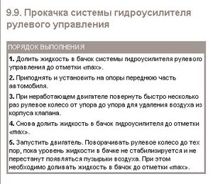

    А как прокачивается система ГУРа?

    Наверно вот так:
