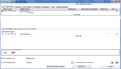

  7. Ruslanbek
    Ruslanbek Новичок
    18 июн 2019
    14
    По каталогу АС
  8. Ruslanbek
    Ruslanbek Новичок
    18 июн 2019
    14
    По таблице подбирал

  9. АндрейР

  10. Ruslanbek

  11. АндрейР
    АндрейР Желаю чтобы все!
    19 апр 2004
    65.944
    A3\8P\2,0Т\Q
    Дожил я, на слово не верят.(пост №2):)

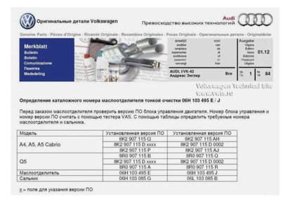

  14. Filipp007
    Filipp007 Новичок
    7 июн 2024
    12
    Ростовская обл.
    Ауди А5 8Т
    Выбирать нужно в зависимости от ПО блока, на какое разряжение нужен маслоотделитель.
    Далее смотрим ревизии маслоотделитель в ETKA
    + очень важен передний сальник
